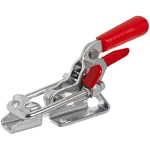

    Ja die Sperrriegel kenn ich auch, aber soll schon eine kraftschlüssige Verbindung sein damit das ganze nicht klappert oder wie der ami so schon sagt "rattlefree". Ich könnet mir sowas noch vorstellen.
    http://www.ganter-griff.de/?cmd=nor...d2-436c-abea-c8daeb8dcfcb&LCID=1031&pageID=14
    Aber ca 60€ inkl. ist ein Wort, der Träger soll ja auch noch bezahlbar bleiben.

    In den Ami-Foren werden gerne die hier benutzt:
    Destaco 341R
    (Quelle: amazon.com)
    Ich hab den auch schon hier liegen, kannst Du Dir ja morgen bei der Niederrhein-Tour mal live ansehen. Den muss ich jetzt dringend mal drantüddeln... - gestern hat sich mein Reserveradhalter während der Fahrt geöffnet - das Gewinde für das Handrad ist ausgerissen :huch, ich hab den im Moment nur mit einem Kabelbinder fest :pfeiffen - und bevor ich mit dem Ding im Vorbeifahren eine Oma vom Fahrrad kloppe.....
    Edit 14:00 Uhr:
    Alles wieder gut, wir haben eine Mutter draufgeschweißt - jetzt hält er wieder bombenfest :genau
    Grüße :ciao
