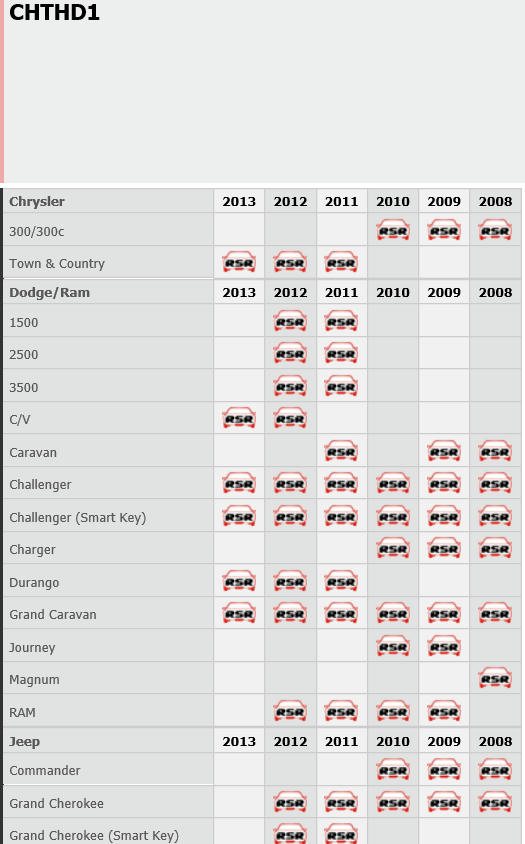

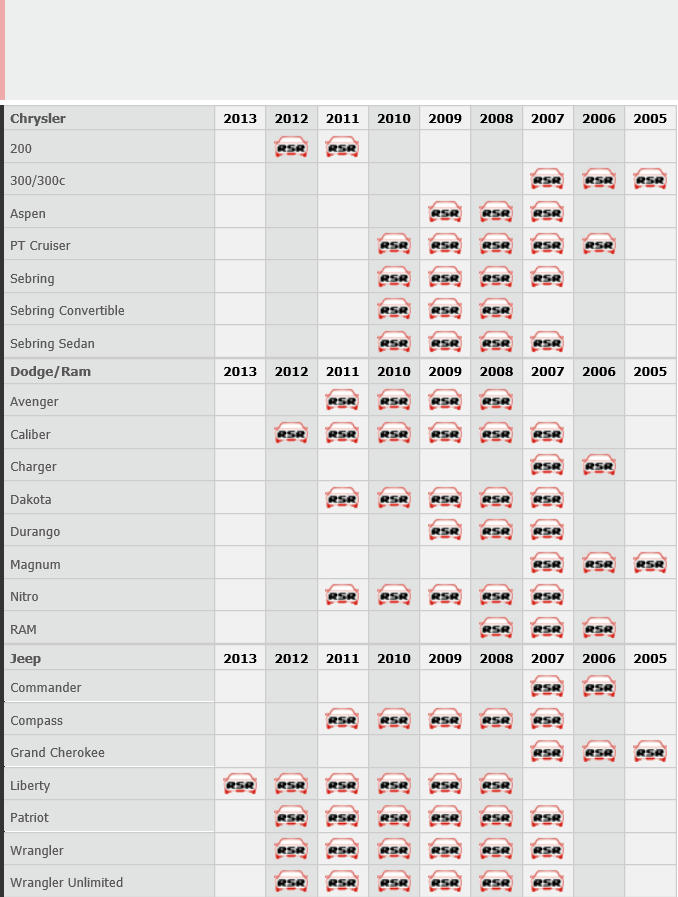

    Das ganze funktioniert natürlich auch mit den anderen Autos, je nach Baujahr brauchts den entsprechenden Kabelbaum, hier die Liste:
    CHTHD1 T-Harness:
    CHTHD1 T-Harness:
    So könnt Ihr dann einfach den D-Ball mit dem Kabelbaum gemäss der Liste bestellen.

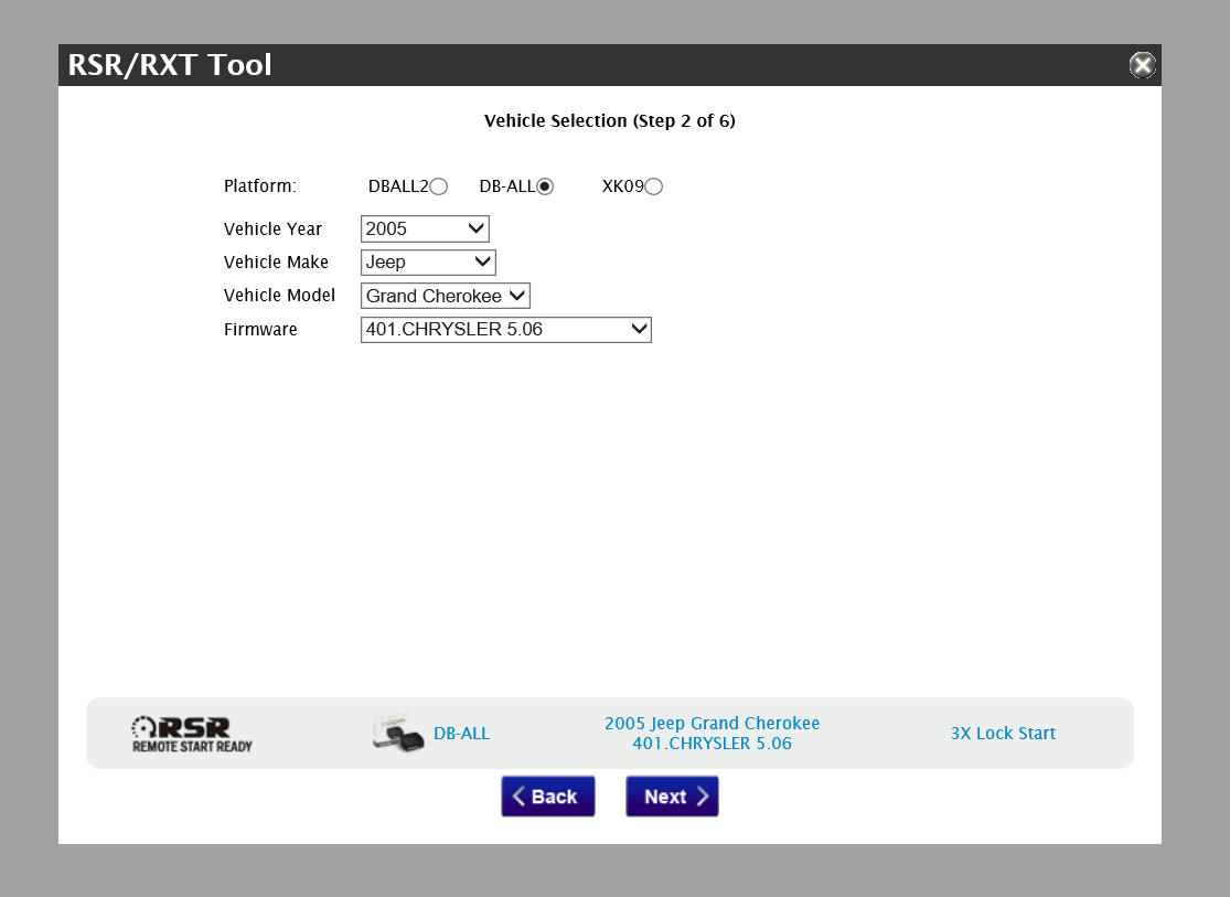

    Wenn es installiert ist, schliesst Ihr den XKLOADER 2 Programming Tool am Rechner über das USB Kabel an wenn er fertig installiert und bereit ist schliesst Ihr denn DBALL am roten Stecker an, beim DBALL den weissen D2D Port benützen
    Als nächstes nun oben rechts Euer Fahrzeug auswählen, in meinem Fall 2005 Jeep GC

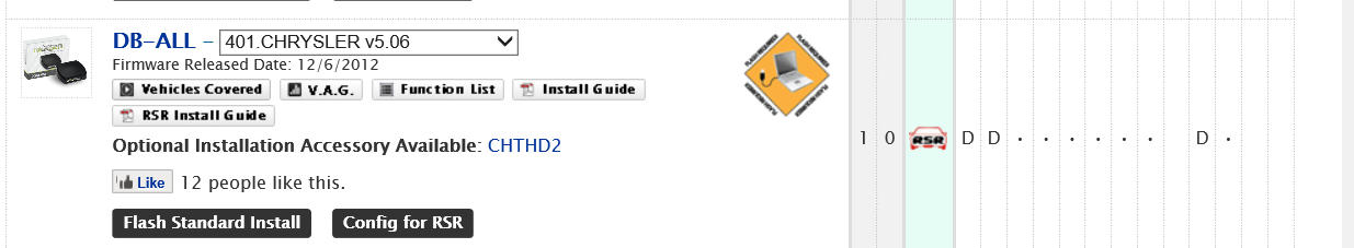

    Danach seht Ihr unten eine Auflistung, uns interessiert nur das hier:
    Nun klickt Ihr mit der Maus auf Config for RSR, sieht dann so aus.

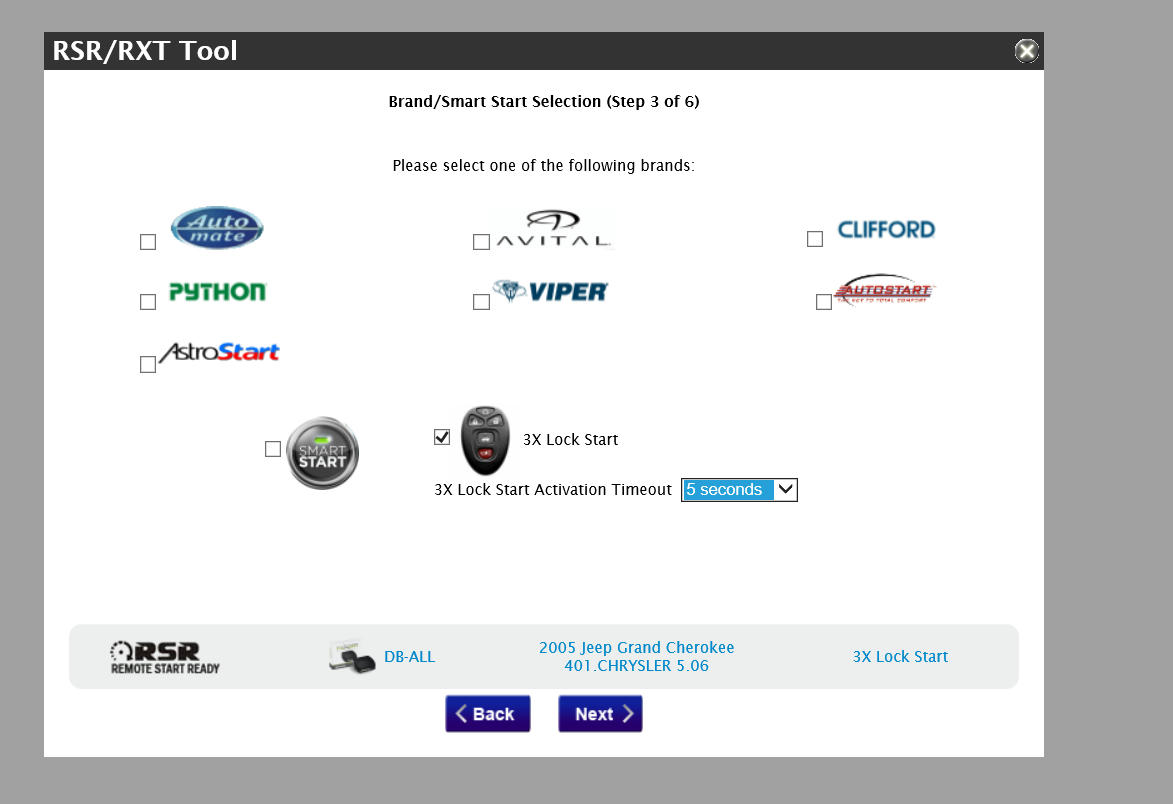

    Hier müsst Ihr dann kontrollieren das das Häkchen auf 3x Lock Start ist und bei avtivation timout stellt Ihr auf 5sek., das ist die Zeit die Ihr habt um es zu aktivieren, heisst innert 5sek. müsst Ihr 3x auf die Schliesstaste gedrückt haben, das reicht aus.
    Danach wieder next.

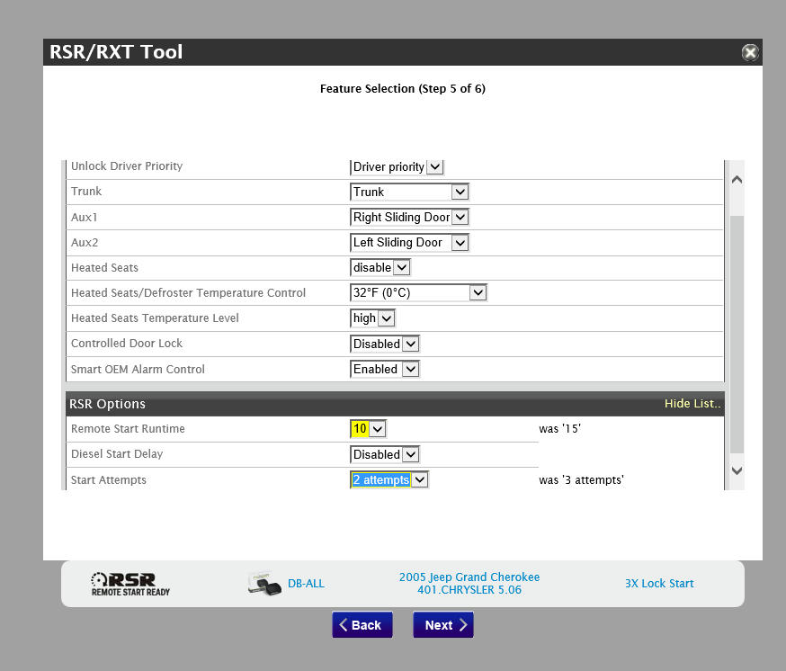

    Auf der nächsten Seite wird es nun interessant, hier könnt Ihr nun die Einstellungen vornehmen:
    Wer Sitzung aktiviert haben will macht diese einfach enable.
    Ich habe keine Sitzheizung aktiviert, Remote Start Runtime habe ich auf 10 min und Startversuche auf 2 eingestellt.
    Ganz wichtig wer einen Diesel hat muss natürlich Diesel Start Delay aktivieren und auf 5 sek. einstellen, das reicht als Verzögerung zum Vorglühen.
    Wenn Ihr alles habt wieder weiter.
