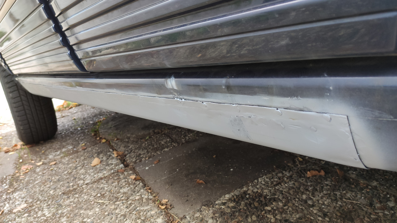

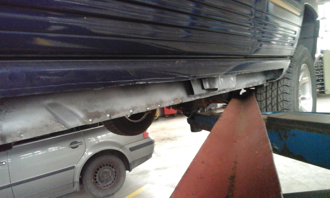

    Das bekommst du schon hin. Ein paar Bier bereitstellen, jemanden zum helfen organisieren - und dann einfach anfangen.
    Anbei ein paar Motivationsfotos unseres ZJ, bei dem wir die Schweller durch 120mmx120mmx4mm Vierkantprofile ersetzt haben. Ist auch nach Jahren stabil und sieht auch ganz okay aus. Wenn es nur für den TÜV sein soll, findest du hier und auf YT sehr gute Anleitungen was zu tun ist ;) Wenn es zur Werterhaltung dienen soll, sprich mal mit 1-4 Karosseriebauer*innen. Die beheben dann auch gleich den Rost von dem du noch gar nichts weißt ;) IMG_1535.JPG IMG_1502.JPG IMG_1472.JPG IMG_1164.JPG

    Was sagt eigentlich der TÜV zu so 4 Kant Schwelleren?

    4mm Schweller ist besser als 0.8mm.
    Die Verbesserung des Seitenaufprallschutz ist also verfünffacht.
    Ich würde es ihm nicht erzählen.
    QZ110 gefällt das.

    Der TÜV Prüfer hat ein paar mal draufgeklopft, sich die Schweißpunkte angesehen und mir attestiert, dass das ein sehr solider Schweller ist.
    Und das ist nun keiner der nicht auch mal genau hinschaut oder irgendwelche windigen Eintragungen macht.
    Auch bei anschließenden HU's anderer Prüfer gab es keine Probleme.
