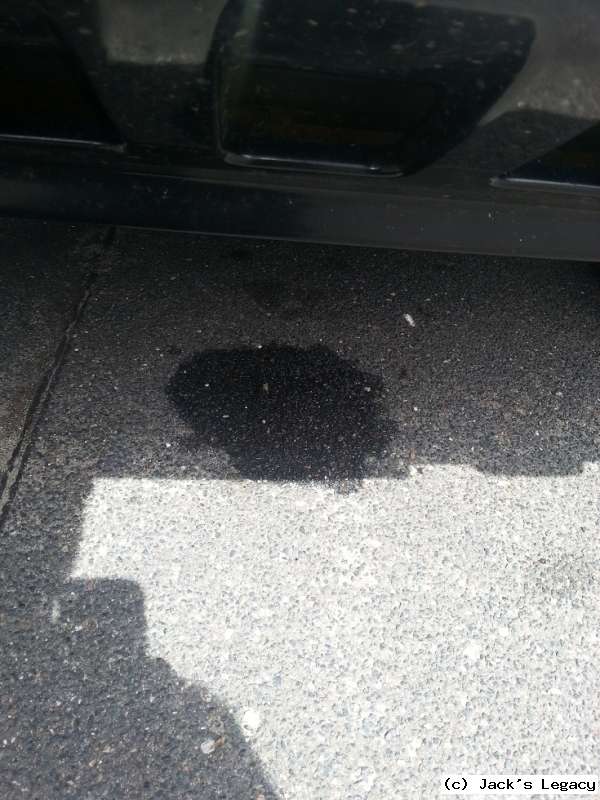

    Fleck mit Öl versetzt (trocknet nicht weg):

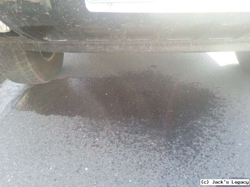

    Draufsicht von oben, vor dem Auto stehend (linker Pfeil markiert die Laufrichtung des Wassers):

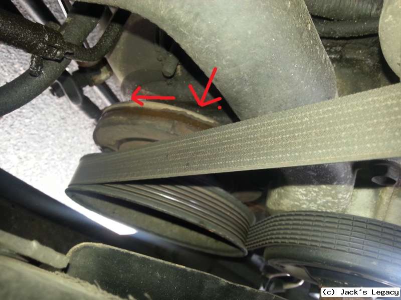

    Foto von unten (L+R zeigen die Richtung vor dem Auto stehend, das Wasser läuft als links runter)

    Ich habe nun schon so einige Vermutungen vernommen (auch abseits des Forums). Das reicht von Benzinfilter nicht richtig drauf über Lambdasonde bis Wasserpumpen- oder Gemischproblem. Ich selbst bin absoluter Laie was Autos angeht und bin gespannt ob anhand der Bilder nun konkreteres vermutet werden kann.
    Ich danke Euch
    Danny
  15. #15 SittingBull, 06.06.2013
    Hast du das schon gemacht?
    Nichtsdestotrotz tipp ich auf Kopfdichtung.
    Wenn du das Gas wegnimmst, zieht er sich das Wasser in den Brennraum.
    Gibst du Gas, drückt er die Luft ins Kühlwasser.
    lass in einer Werkstatt die Kompression testen. Das dauert ne halbe Stunde.
    Zieh mal den Ölmessstab! Wie sieht das Öl aus?
    Alle Kerzen rausschrauben - Kerzenbild notieren/Fotos machen.
    Das viele Wasser tut deiner Lambdaregelung auch nicht gut -
    der muss ja laufen wie ein Sack Nüsse.

    Genau an der Stelle wie bei dir aufm Bild verliert meiner auch Wasser...

    Wassertechnisch schaut das aus als, ob die Wasserpumpe an der Unterseite leckt.
    Wassermenge und Bilder sahen bei mir identisch aus.

    bei so hohem wasserverlust nach "außen" tippe ich auch auf die wasserpumpe oder andere undichtigkeit des systems.
