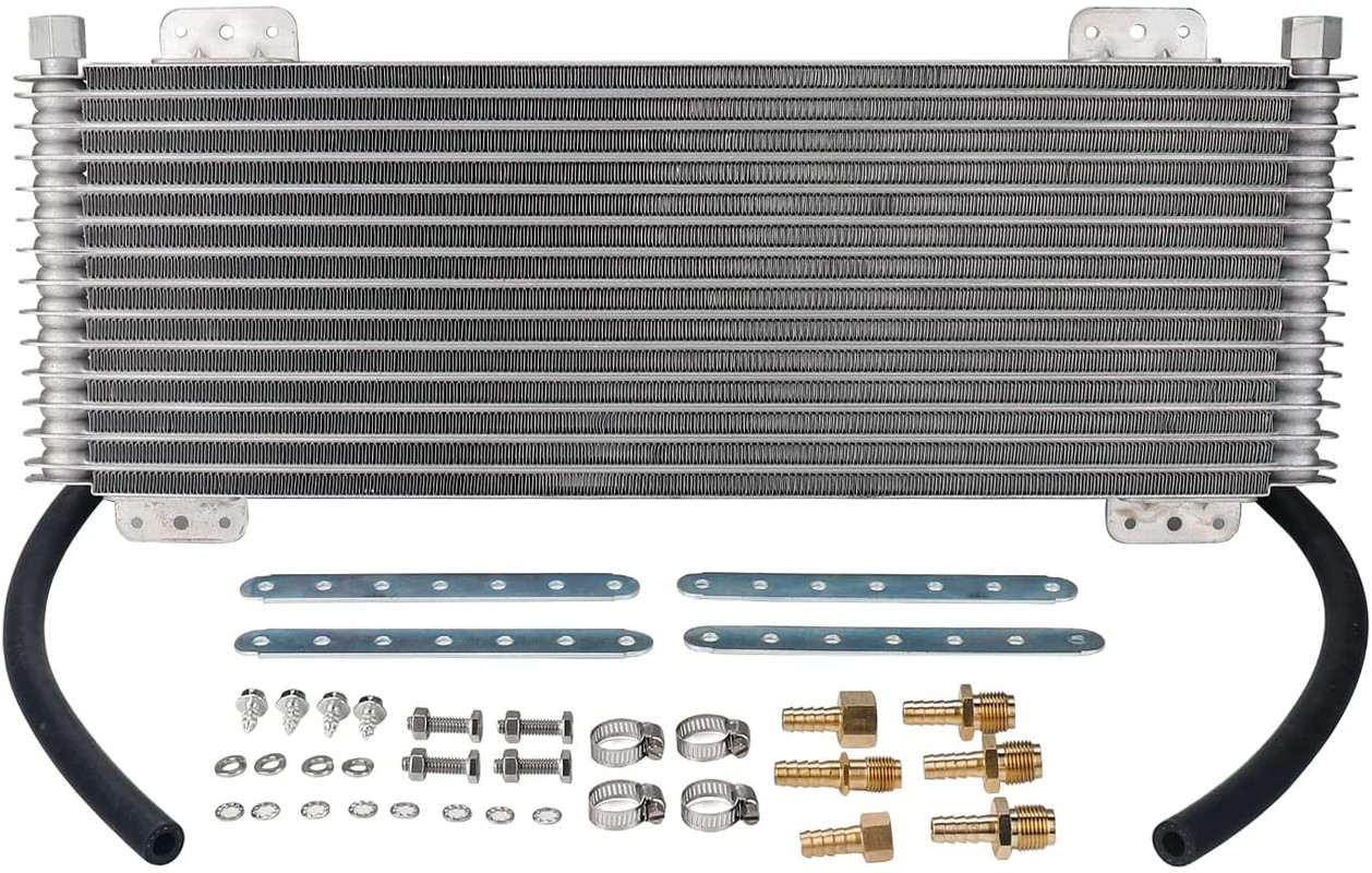

    Ich habe einen Derale Kühler verbaut. Komplettkit mit Schläuchen, Haltern (Entweder Pushrods d.h. Direkt durch den Wasserkühler, oder mit Flacheisen)
    Meiner hat 43 auf 25 cm.
    Gekauft hab ich das Teil bei mnf.de (Mike and Franks)
    85Euro inklusive Versand. Nicht gerade billig aber ne Getrieberevision is teurer....

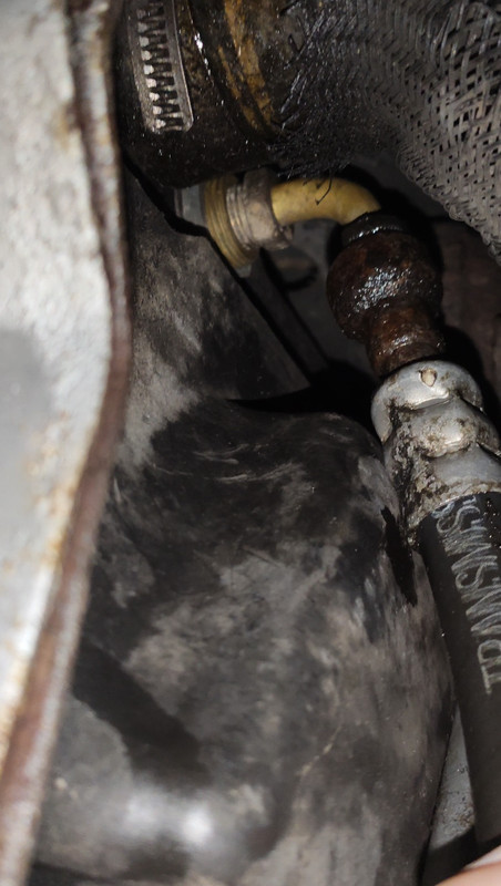

    hab vor 6 Jahren einen neuen Kühler verbaut, und den an den vorhandenen Leitungen und dem verbauten Zusatzölkühler angeschlossen.
    Da jedoch der TÜV Termin in diesem Jahr ansteht, und man möglichst viel weg arbeiten muss, da man viele Teile in Europa nicht mehr auf dem Lager sind, und die Bestellungen von ausserhalb sehr lange dauern können, muss man sich vorher schon seine möglichen Ersatzteile beiseite legen.
    Was ist das Problem ?
    Der Schnellverschluss am Kühler-Eingang vom ATG leckt,
    Das Teil ist ein Dauerthema, weil die Haltbarkeit begrenzt ist,
    OEM 83504447
    Jeep Cherokee XJ Wrangler YJ Benzin Kraftstoff, Getriebe Ölleitung O Ring Reparatur Satz Bj 87-96

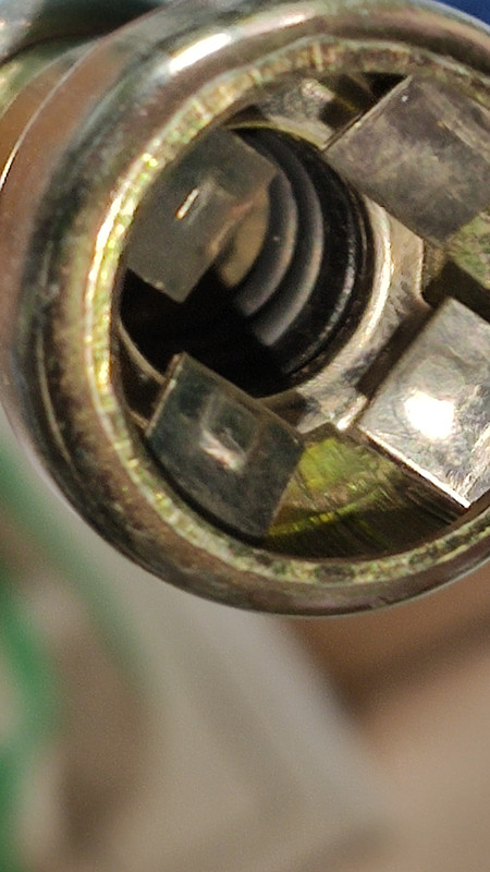

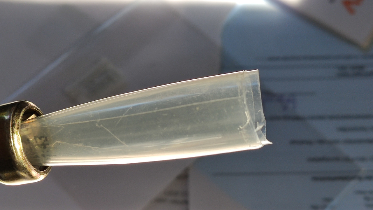

    Mit dem Öffnen des Spring Locks in dieser Position, manche arbeiten mit diversen Tools, ich hatte damals mit dem weichen Plastik einer aufgeschnittenden Orangenflasche gearbeitet, und das Plastik seitlich in den Verschluss innerhalb des Mantels geschoben, um es zu öffnen.
    Die Position ist bescheiden, in der Regel muss man wegen dem Wasserschlauch daneben schon den 90Grad Anschluss vom Kühler abschrauben, weil man zum Lösen des Clips schlecht arbeiten kann.
    Dumm nur, wenn es nicht an dem Schnellverschluss liegt, sondern an einer
    Undichtigkeit an der Einpresshülse.
    Hier ist in den kommenden Jahren nicht garantiert, ob und wielange man das Ersatzteil bekommt,
    weshalb es Sinn macht, eine Alternative Reparaturoption beiseite zu legen.

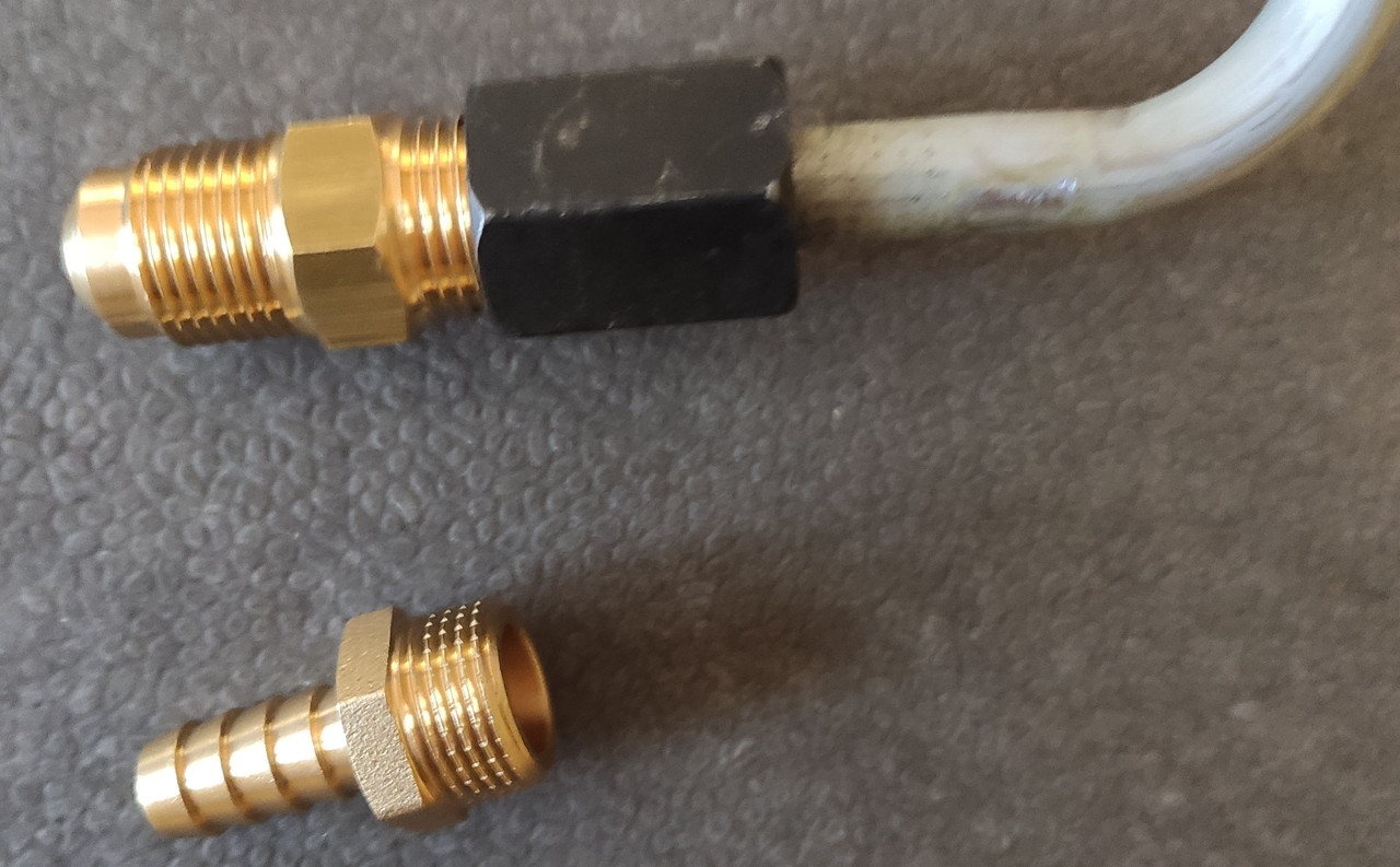

    Die Antwort kommt aus den USA, wo man die Zusatzölkühler mit diesen goldfarnden Messing Tüllen auf dem Bild lösst.
    Diese Teile, sie werden
    Schlauchstutzen-Schlauchtülle 3/8 AG x Tülle Ø 8 mm - ms-blank
    genannt, und gibt es zB bei amazon.de
    https://www.amazon.de/dp/B07J68WFC7?psc=1&smid=A22INIBW8FVB9K&ref_=chk_typ_imgToDp
    aber auch bei den Amis, mit Importzuschlägen ... lach
    https://www.amazon.com/-/de/dp/B005...51d35f&pd_rd_wg=fFs4q&pd_rd_i=B002OUCSU4&th=1
    lassen sich mit dem 3/8" Gewinde auf das Ende der starren Ölleitung mit der 3/8" Überwurfmutter eindrehen.
    Auf Seiten des Kühlers lässt sich entweder der vordandene Anschluss nutzen,
    man muss nur den (Hochtemperatur-)Gummischlauch über die Kranzlippe kriegen,
    aber dafür stteht ein Heiss-Wasser-Kocher griffbereit,
    man kann aber auch den typischen Schlauchanschluss montieren, wie sowas
    Burstflow Universal Fitting Alu 90 Grad steckbar Ölkühler oil cooler AN08
    Burstflow Universal Fitting Alu 90 Grad steckbar Ölkühler oil cooler AN08 | eBay
    Also Alternativ, zu den Originalteilen, eine griffbereite Schlauchlösung liegen haben, mit der man die Undichtigkeit innerhalb kurzer Zeit lösen kann.

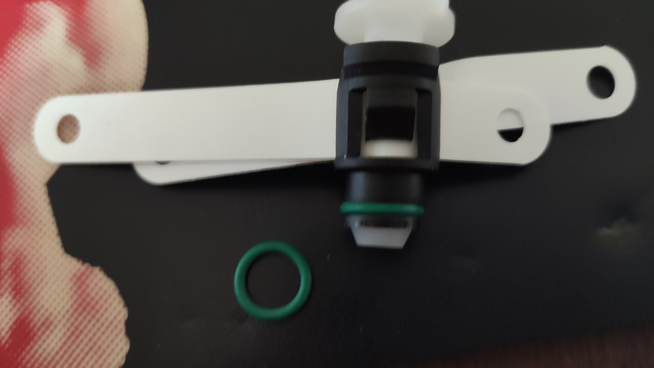

    Die Reparaturvorlage entkernt,
    O-Ring, Abstandhalter, O-Ring.
    Beim Vergleich der Reparatur O-Ringe mit meinem Set,
    Die Grünen fühlen sich deutlich dicker, mehr Volumen an, als die entsprechende Grösse aus dem Set.

    Das ist die Steckeraufnahme beim Kühler,
    im Grunde wird dieses Teil ja an 2 möglichen Stellen undicht,
    entweder an den O-Ringen, oder an der Haltemuffe vom Schlauch.

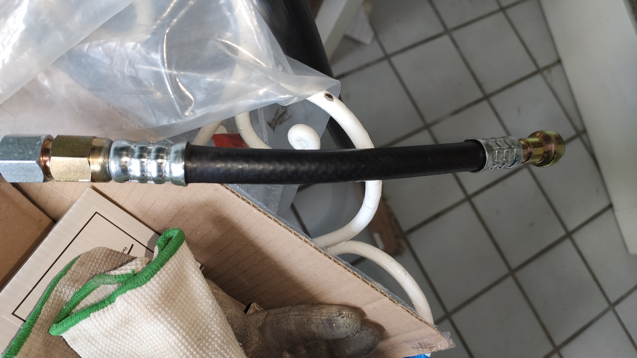

    Jeep Grand Cherokee ZJ ZG 4,0 ltr. Schlauch Getriebeölschlauch zur oberen Leitung Getriebeölkühler 42RE Automatikgetriebe LHD 96-97

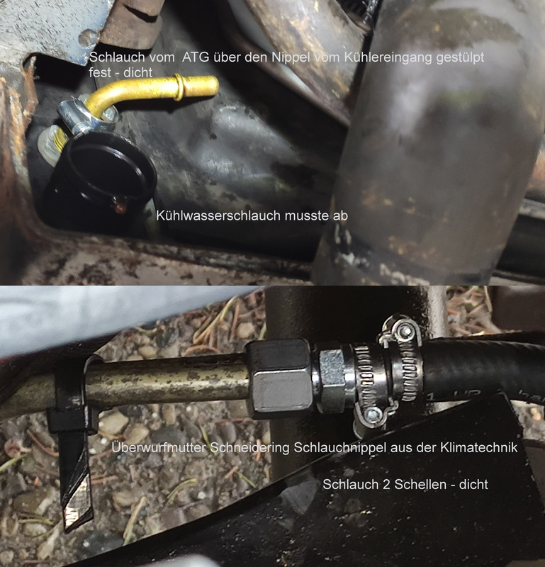

    und eben einfach die 3/8" Gewinde auf Schlauch Verbindung, und dann eben Schlauch mit Schellen an beiden Seiten befestigen und fertig.
    Dann sollte es eben gleich dicht sein, anstatt noch lange mit dem Thema rumzumachen. :grübel

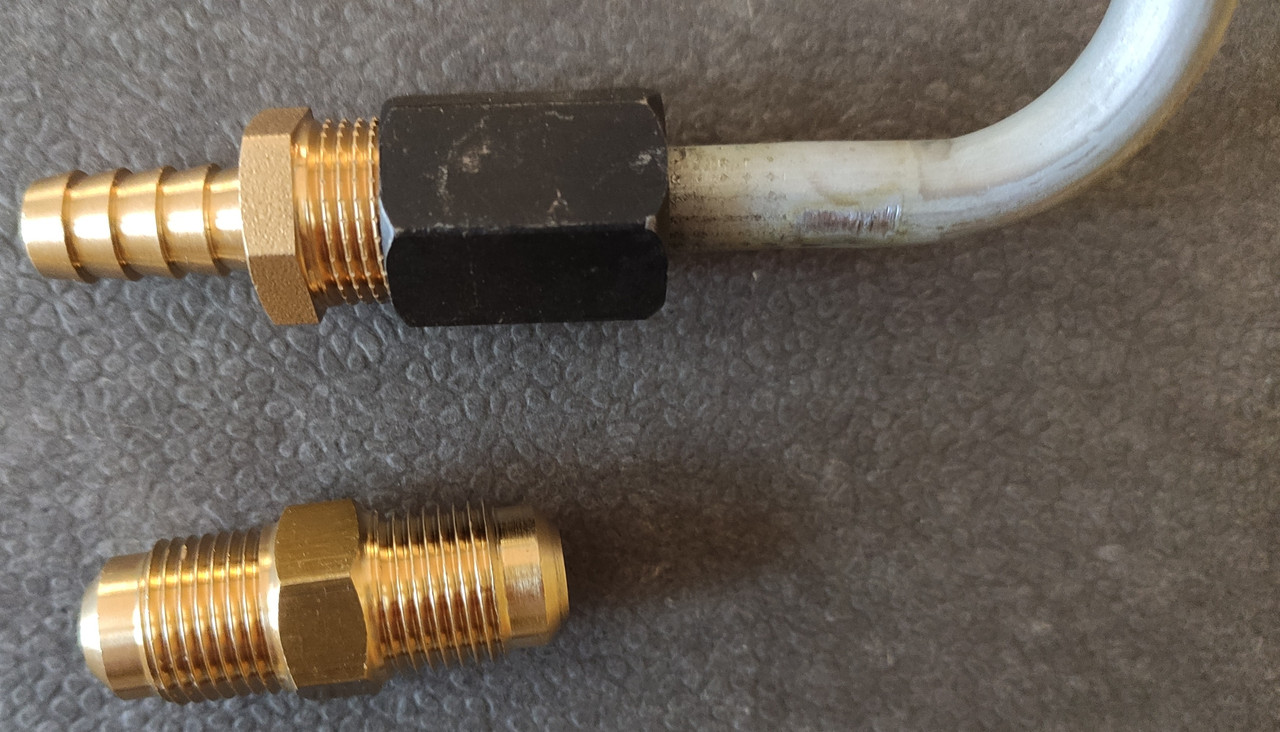

    um mal eine kleine Rückmeldung zu geben,
    das tecuro Produkt kann man sich sparen,
    https://www.amazon.de/tecuro-Sauger-Schlauchstutzen-Schlauchtülle-AG-Tülle/dp/B07J68WFC7
    das 3/8 Zollgewinde schraubt nicht ordentlich, eine viertel Umdrehung, dann ist schluss.
    zum Vergleich
    abgesehen davon ist es nur 8mm, man sollte besser 10mm nehmen,
    also sowas,
    Edelstahlschlauchtülle mit Außengewinde 3/8" x 10 mm
    wobei ich erstmal die Dinger als nächstes probiere.
    https://www.amazon.de/dp/B07NW6B587/
    Ansonsten versuche ich erstmal nur die O-Ringe zu tauschen, nehme erstmal die Craft-Mayer O-Ringe von Louis, die haben dieselbe Dicke, wie im Reparaturprodukt,
    muss nur schauen, dass der Stecker heile bleibt, beim Versuch, ihn mit dem Plastikmantel zu umwickeln,
    damit man ihn an den Halteklammern vorbei bringt.
