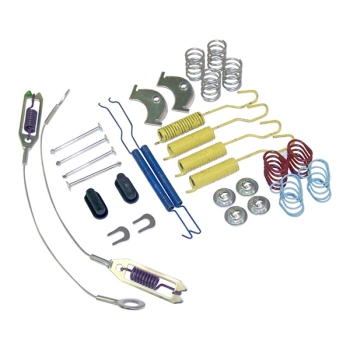

    ich darf bei meinem ZJ nun die komplette Bremsanlage machen.
    Eigentlich "nur" die Beläge, aber wie immer kommt eins nach dem anderen.
    Beim verwirklichen der Idee, die Handbremse fit zu machen stieß ich auf ein mittlerweile Riesenproblem.
    In der linken Trommel war nix mehr drin. Nur Kleinteile..., gut, die sind neu da.
    Aber es fehlt sowas wichtiges wie der Hebel und Verstellnocken für die Backen, also die Teile, wo das Handbremsseil eingehakt wird und die Backen auseinander getrieben werden.
    Hat noch jemand eine schrottige Dana 35c daliegen, die zum Schlachten freigegeben ist und würde mir die Teile vermachen?
    Hebel und Nocken wie dargestellt.

    es gibt zwar diesen erweiterten Reparaturkit,
    Jeep Grand Cherokee ZJ ZG Bremsenkleinteile und Federn Satz Bremse Trommelbremse hinten 93-96
    aber er ist aktuell nicht lieferbar, und der Hebel, den Du meinst, der fehlt dabei.
    Den Hebel gibt es vermute ich auch,
    wird wohl der sein,
    Jeep Wrangler TJ Grand Cherokee ZJ ZG Hebel Feststellbremse Handbremse rechts Mopar
    aber neben einen stolzen Preis, ebenfalls nicht lieferbar.
    Aber ist es das richtige Teil ?
    Wer mit angezogener Bremse mal fährt, und die Bremse wird heiss,
    dann verbindet sich das besagte Teil mit einem Teil der Trommel, und ist wie angeschweisst und sitzt fest..
    Manche schaffen es, dieses Teil nach Stunden wieder gelösst und in Funktion zu bekommen,
    doch die meisten Handbremsen-Repair-Videos umgehen elegant das wirkliche Problem, das sich das Teil nicht mehr lösen lässt,
    dass die neuen Bremsbacken im gerade gekauften Reparaturkit für 30 EUR eben nutzlos sind,
    weil man eben das Teil im Video nicht mehr lösen kann.
    im kommenden Video, auf 5.47 Minute - eben dieser Spannvorgang geht nicht, wenn das Teil fest sitzt.
    7.15 Minute, wenn er sagt, "this ebrake level mechnaismn goes nice and freely ..."
    genau darum geht es. wenn das Teil festsitzt, (wie im ersten Video) ist das eigentliche Problem klar,
    (warum Dan im zweiten Video, eine komplette Bremstrommel als Backup für die Reparatur im Hintergrund hatte, ist klar,
    wäre eben das kritische Teil seiner Bremse nicht frei und beweglich gewesen, und die Spannung der Handbremse hätte wegen dem Teil
    nicht geklappt, dann wäre es mit der Reparatur erstmal vorbei gewesen, und die Teile-Jagd hätte wieder begonnen.
    Denn mal kurz die Belege wechseln - das geibt es meist nur bei jüngeren Wagen,
    bei H-Kennzeichen Anwärter ufern solche Reparaturen schnell aus.
    Wie war denn nun die Bestellnummer ( bz OEM Nummer ) bei RockAuto für das Teil ( ... falls wir von demselben Teil sprechen )

    More Information for DORMAN 926293
    kommt man incl Versand und Zoll auf 50 EUR
    lustig der Kommentar
    man braucht also nur das "R" Teil, oder das "L" Teil, je nach dem, welche Seite man verbaut,
    was übrig bleibt, kann man dann für 47 EUR im Internet anbieten ( siehe das zweite Bild im vorigen Posting) das ist echter Humor :genau

    DORMAN 926293 ist das Teil, ja.
    War hier nirgends zu bekommen.
    Als es zu spät war bekam ich vom Meister Niebling einen Anruf, das er wider Erwarten eins daliegen hat, aufgearbeitet und neu chromatiert. Aber da war das andere schon über dem großen Teich unterwegs.
    Der Preis für das Teil jetzt ist horrend, ja. Die Idee mit dem Soloverkauf ist gut, aber dann ist es verkauft und ich brauch noch die rechte Seite.... :tanz
    Aber mittlerweile ist dieser Hebel und der Preis egal. Wenn der Hebel da ist, hab ich die ganze Bremsanlage ab ABS-Block neu :klappe es kam eins zum andern.
