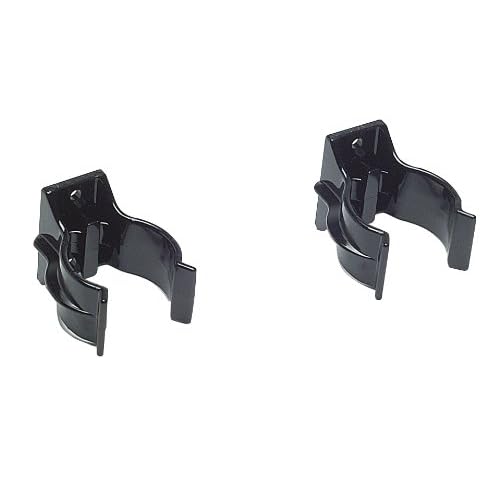

    Was sind den das für Klipse ?
    Vielleicht so von einer Rohrbefestigung aus'm Baumarkt ??
  14. #14 SittingBull, 09.07.2012
    die Halter von der D-Maglite passen ;-)
    Bild gefunden auf amazon.com

  19. eddybo
    :genau
    Hab gestern gemessen, die Rollen haben 38 mm Durchmesser
    und so eine MagLite wo die Hater dran kommen 47 mm
    Passt also leider nicht, macht aber nichts da ich eh die Schäkelhalter mit abdecken muss :traurig2
  20. #20 Grizzly, 10.07.2012
    Grizzly
    Grizzly Kastenwagenmann
    813
    38
    Mario
    Nimm diese Plastik-Klemmschellen für Leerrohre. Die gibts in der passenden Größe und kosten so gut wie nix. Habe ich auch genommen und sitzen, wenn du 4 Stück davon an den Deckel machst, bombenfest.
