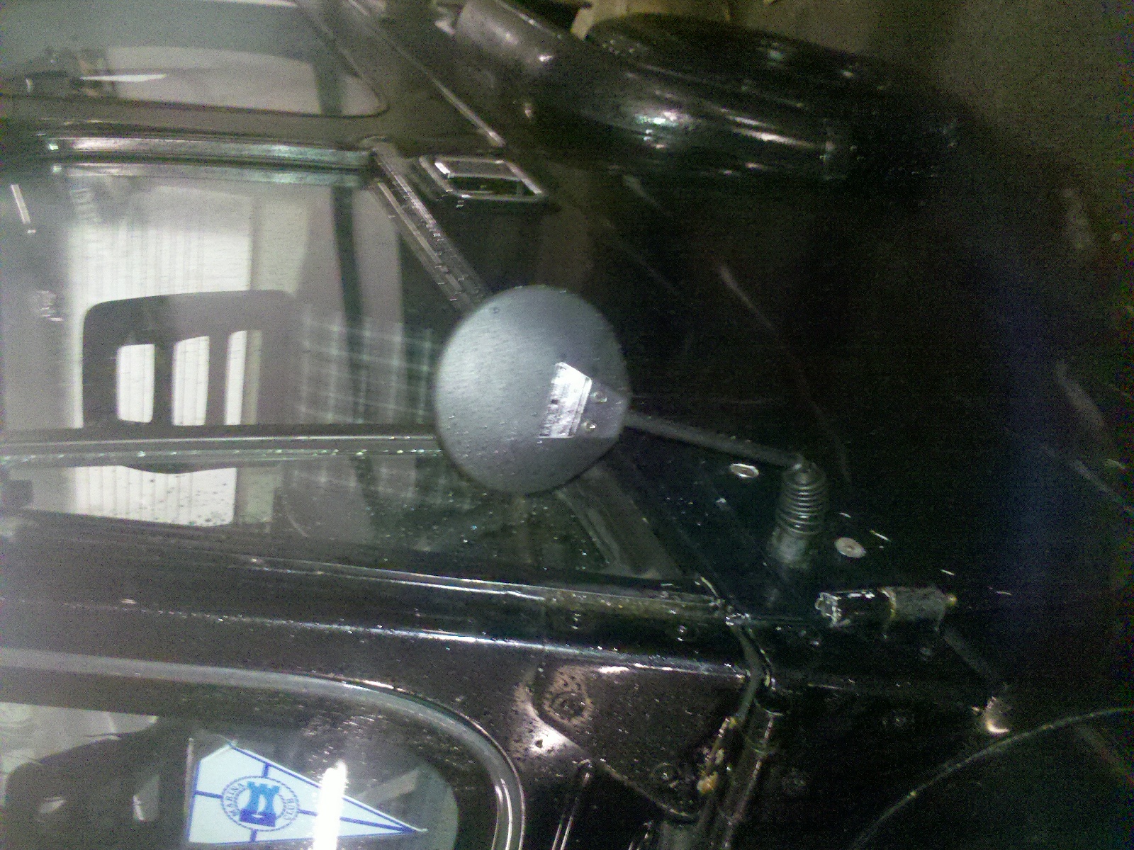

    Oben war dann auch noch ein Bohrloch so ausgeleiert, dass es dann nicht mehr ging ein 8er Gewinde zu schneiden....aber ein 10er ging und damit hatte ich aus DIE Chance noch flott Spiegel anzubringen. Denn ich hatte noch Moped Spiegel in M10 liegen. Das sah so lustig aus auf der Beifarherseite, dass ich auch noch auf der Fahrerseite auf 10mm gegangen bin und nun links und recht Mopedspiegel dran.. mache mal ein Bild davon..morgen....

    denke aber daran das mopedspiegel eventuell von den maßen der spiegelfläche her gesehen zu klein sein können :tuscheln
    ich nutze sie auch aber nur wenn ich ohne türen fahre :genau

    ...gibt es wirklich eine mindest Größe für Spiegel? ...Na ich werde bald eh die Spiegel für den Scheibenrahmen bekommen und dann könnte ich umbauen...

    ...so dachte ich mir das...einfach fahren..
    ...die sind interessanter Weise übrigens Vibrationsfreier als die originalen dicken Dinger am 4.0er....
