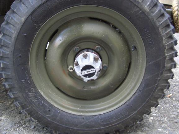

    carsten und ich hatten ja schon ein bischen am telefon gestern drüber sinniert. wären die Vibes nicht weg, wenn man vorne Freilaufnaben reinmachen würde ?

    Ja, aber dann werden vermutlich auch neue Felgen fällig.
    Hier mal ein Bild zum verständnis
    Denke nicht das das bei Standart Alus passt.
