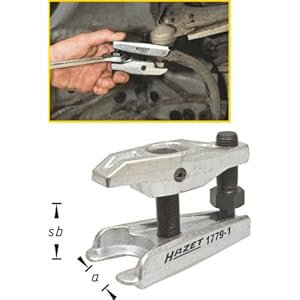

    Wenn's um den Konus geht mit der Kronenmutter, da gibt's ja entsprechende Abzieher. :pfeiffen
    Kannst du das mal mit einem Bild zeigen, wenn es nur um den Abzieher geht kann ich dir denn mal schicken.

    Auf Spannung mim Abzieher bringen nen Hammer dahinter halten und mit nem anderen Hammer von Vorn druff wemsen ! Hammer heist ab 500g!

    So ein Abzieher schon probiert :nachdenklich
    Damit hat es bei mir bis jetzt immer geklappt. :D

    Jo aber selbst bei den Abziehern ist manchmal das Hammerschwingen nötig!

    Thierry,den hat es leider beim ersten mal zerlegt..ist der bolzen in der mitte gerissen.
    Dann sind wir mit LKW Werkzeug ran,dieses hat aber nur das Gewinde gestaucht.
