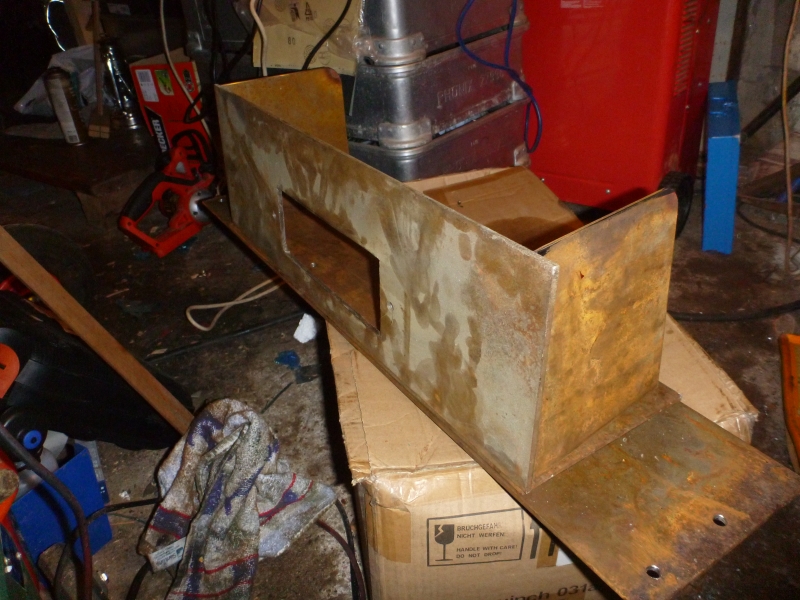

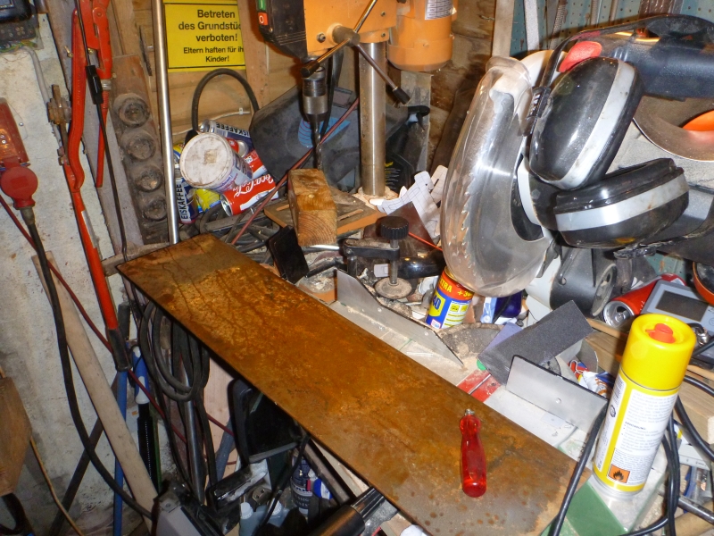

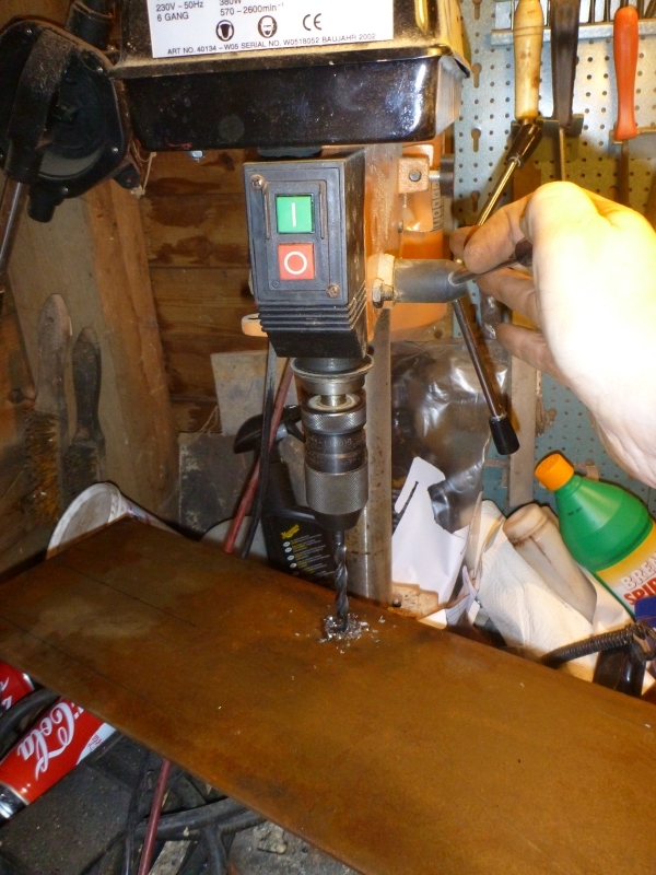

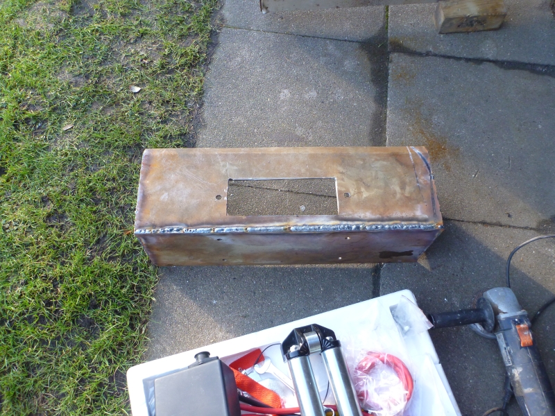

    Die Winde war dann auch noch in 2012 geliefert worden. Aber irgendwie hatte ich dann keine Zeit. Da die Winde ja auch nicht mit Bakeband an den YJ gefummelt werden kann musste ich ja auch vorher noch Blechttechnisch Hand anlegen. Also zog sich das. Irgendwann hatte ich dann mal Luft. Ich zog fix mal ein 5mm Blech aus der Restekiste und zeichnete die Löcher für die Winde an. Dachte mir eine nette Breite aus. Flexte und bohrte. Fertig. Kurz am YJ angehalten. Ach. Sieh an. Na gut. Hätte man ja auch sehen können. So würde das Ding nur mit Siemenslufthaken festzumachen sein. Na gut. Nächstes 5mm Blech. Länger diesmal. Und siehe da es passt. Und was ist mit dem zu kurzen? Hm. Man könnte ja. Genau. Windenkasten. Irgendwie müsste ja auch das Windenfenster festgemacht werden. Also weiter mit der Flex. Die Teile waren fertig. Aber noch nicht zusammen.
    Wieder einige Zeit später durch das Schweißgerät mal arbeiten. Ich wollte es nicht mit der Mig-Kiste machen. Ich hatte irgendwann mal günstig ein WIG gekauft. Aber keine Bedienungsanleitung mehr. Na egal. Wird schon. Wurde auch. Zu warm. Waren wohl zunächst für 200A die falschen Wolframstäbchen. Na gut, dass konnte man heilen. Dann ging es auch recht flott und der Kasten war fertig.

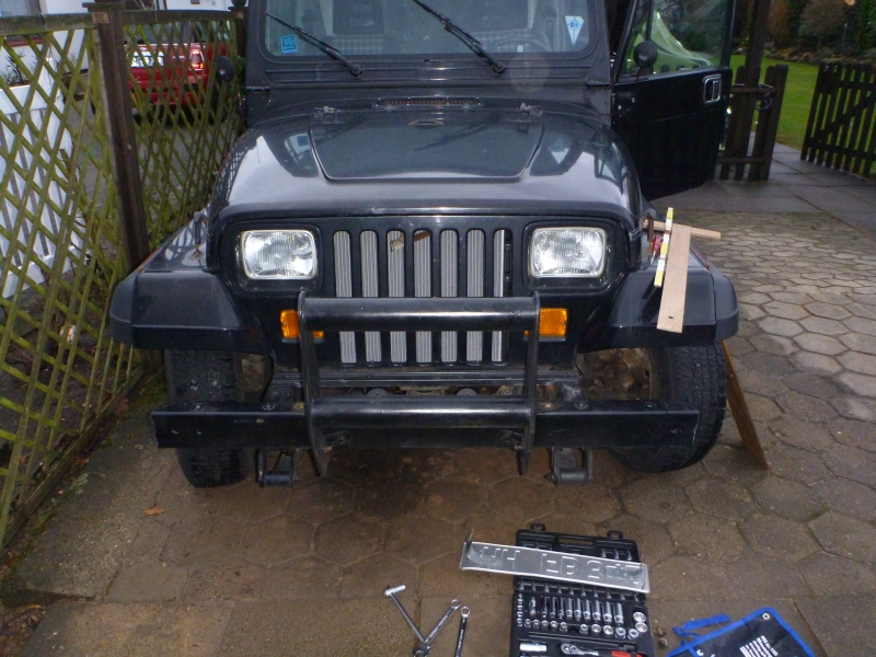

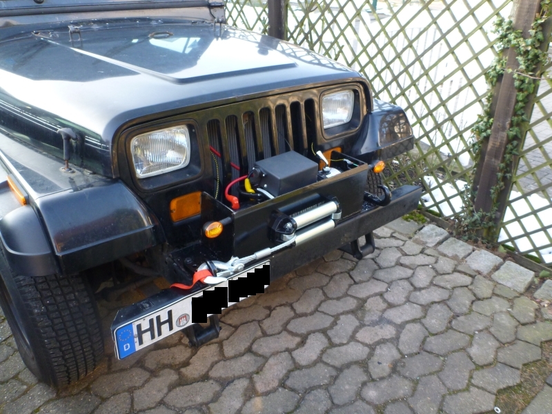

    Dann habe ich das ganze Geraffel noch mal lose auf die Stoßstange gestellt. Ach. Sieh an. Oder besser: sieh nicht an. Genau. Blinker. Die sieht dann niemand mehr. Auch doof. Also nicht, dass mich das groß stören würde, aber ich kenne da so Menschen, die achten auf so was. Hm. Backsteine auf die Kotflügel? Ne. Die kleben schon am 4.0er und auch da finde ich die nicht so schick. Hm. Ich hatte eh schon Moped Spiegel. Hm. Dann könnte ich ja auch. Genau. Also fluchs in die Kiste geluschert und siehe da: Es waren noch ein paar Universal Moped Blinker da. Damit sollte sich das Licht erzeugen lassen.

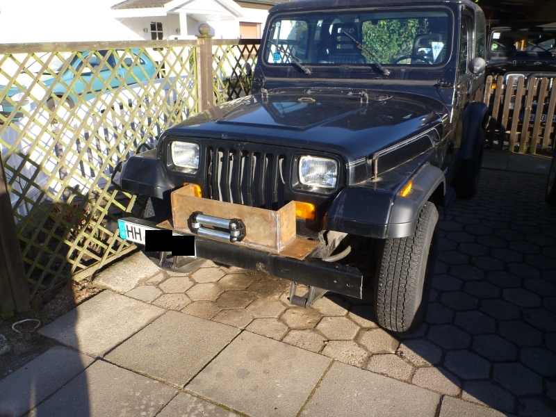

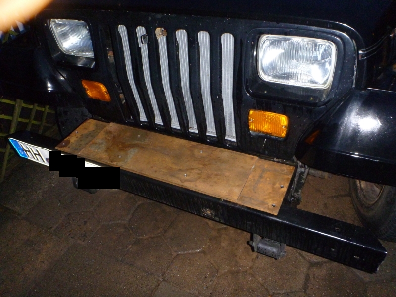

    Am letzten Wochenende war nun Show down. Die Teile sollten an den 2.5er. Erstmal den alten Bullfänger runtergefummelt. Schrauben der Stoßstange ab. Yepp. Könnte passen. Vielleicht noch ein wenig die Löcher auffeilen. Scheint bei der Maßschätzung ein wenig off gewesen zu sein.

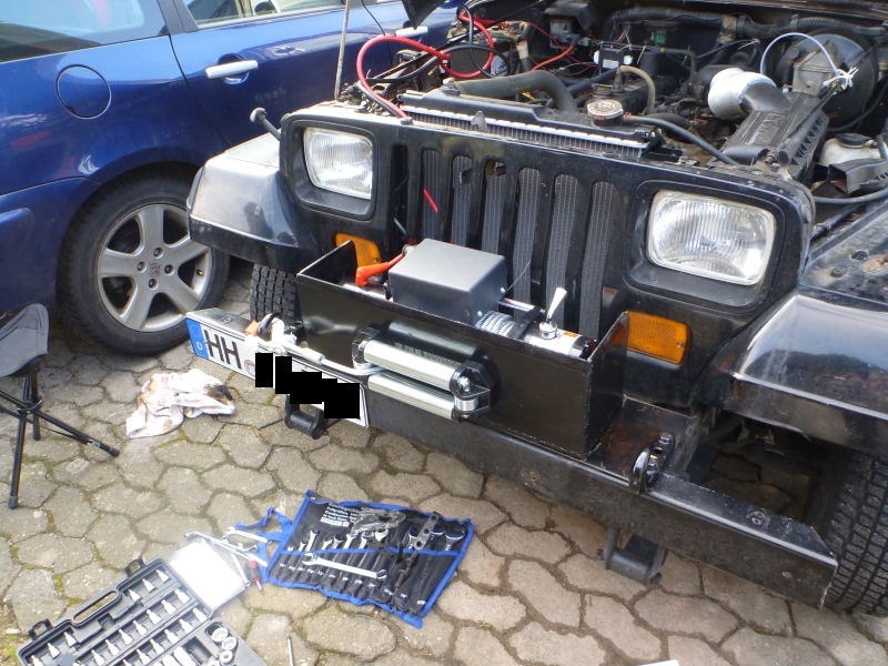

    Winde in den Kasten auf die Bleche montiert. Wow. Das wiegt ja mal fix. Nun gut. Auf die Stoßstange gewuchtet. Aha. So wird es mal aussehen. In der Tat galt es jetzt noch ein wenig die Löcher aufzufeilen. Nicht viel. Aber bei 5mm Blech durchaus mit wahrnehmbarem Aufwand verbunden.
    Ich hatte noch diese Abschlepphaken liegen. Die sollten dann die Bleche halten. Ach. Sieh an. Na gut, die Feile war ja noch warm. Ein bisschen musste noch gearbeitet werden, die Schrauben waren irgendwie dicker als gedacht.
    Dann war alles fest. Jetzt noch die Kabel ranfummeln. Das ging dann schnell. Blinker erstmal fliegend verdrahtet. Mir wurde nämlich langsam kalt. Jetzt wo keine Winden mehr zu wuchten und Löcher zu feilen waren zog die Kälte hoch.
    Ein erster Test, alles läuft. Vielleicht kommt noch die eine oder andere Lasche hinzu, aber fest ist das erstmal.

    das ding taucht nix. der schmadder, der sich sammeln wird
    (laub von oben, schmutz, schlamm, wasser jeder art)
    kann nicht wirklich weg und wird dir deine schöne winde
    innerhalb kürzester zeit verrotten lassen.
    der kasten um die winde herum ist überflüssig.
    es reicht vorne einen steg zu haben, der das
    rollenfenster hält.
    dann können auch deine blinker wieder ganz normal blinken.
    es ist schade um die moped-blinker,
    die werden auf jeden fall einen einsazu nicht überleben.
    es nutzt nicht, die winde zu schützen,
    wenn du das drum herum nicht schützt ;-)
    ausserdem kann die mehr ab, als der blinker.
    aber auf jeden fall EINFALLSREICH :daumen

    ...na, es ist ja kein ganzer Kasten...nach hinten kann der Schmodder ablaufen.. es sei den ich Parke nase runter am Hang.
    Und ich will auch noch ein Zipfelmütze basteln. Damit die Winde normal nicht friert, wenn es draußen so kalt ist...
    Aber ich bin sicher, da werde ich sicher immer mal wieder dran rumspielen.

    Hach ja ..... es ist immer "irgendwie doof" wenn sich jemand viel Arbeit
    gemacht hat und stolz drauf ist zu schreiben was er hätte besser machen
    können, aber Carsten hat schon recht, der Kleister wird sich sammeln und
    auch "nötig" ist der Kasten wirklich nicht :vertrag
    Über "schön" kann man sich nur streiten - das macht keinen Sinn :pfeiffen
    Fakt jedoch ist, das die Moppedblinker NICHT erlaubt sind am Auto ...
    ... also WENN es einen juckt - mich nicht ;-)
    Ich will deinen Thread nicht zumüllen aber ich hab mal meine,
    auch selbstgebaute Platte für "Chipboard" aufgemessen, vielleicht
    hilft es Dir ja wenn Du nochmal Deinen Umbau überdenken willst ?!
    Die Schäkelhalter vorne habe ich jedoch mittlerweile aus Tüv- und
    Unfallgefahrtechnischen Gründen wieder abgeschnitten :pfeiffen

    Schliesse mich den Vorrednern an, die Box wird der Lebenszeit der Winde nicht zutraeglich sein. Schau mal in meinen Umbauthread, da ist eine angepasste Serienplatte beschrieben, vielleicht willst Du davon was uebernehmen. Marcs Platte ist natürlich auch klasse!
