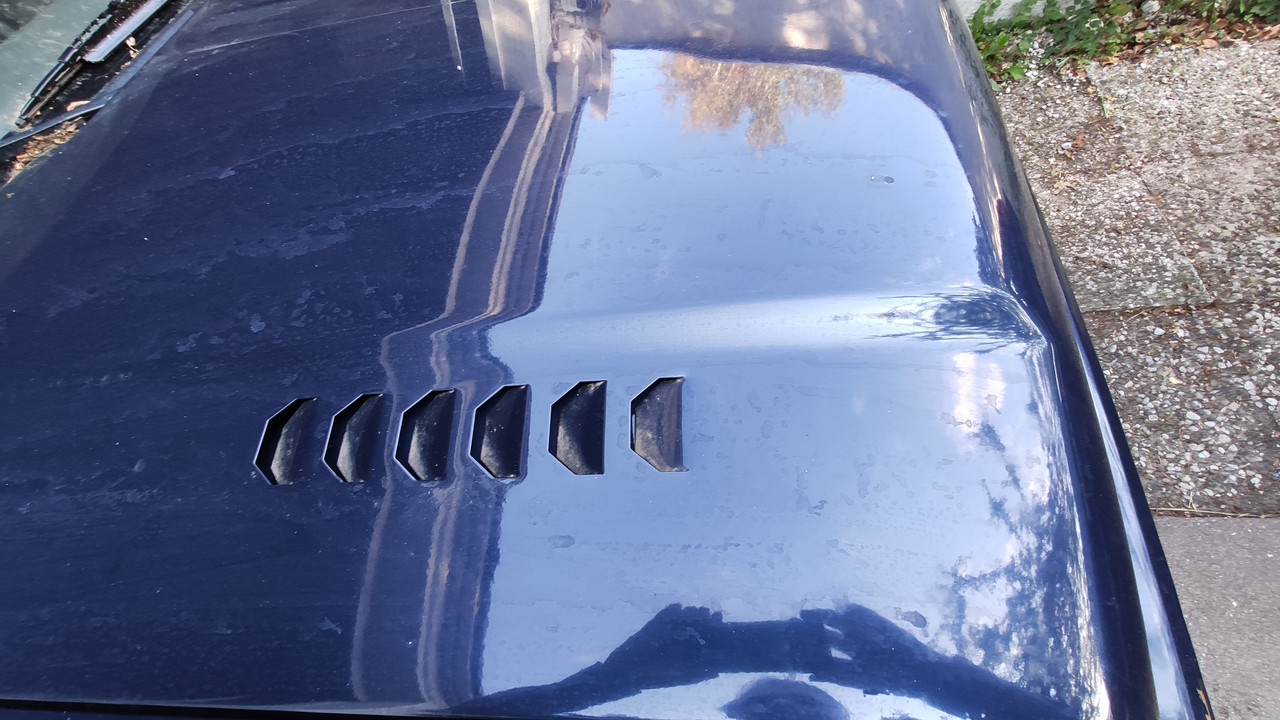

    Hutze hat bei den Hutzen, die echt sind, also nicht nur aus Deko Gründen draufgeklebt sind,
    sondern richtig durch die Motorhaube durchgesägt sind,
    ein grosses Problem, wenn man nicht an den Wassereintritt im geparkten Zustand bei strömenden Regen denkt
    - es kommen Mengen an Wasser in den Motorraum, und setzen manche Motorkomponenten einen beschleunigten Verschleiss aus.
    Mit anderen Worten, die richtige Hutze hat auch eine Wasserablaufvorrichtung unter der Motorhaube.

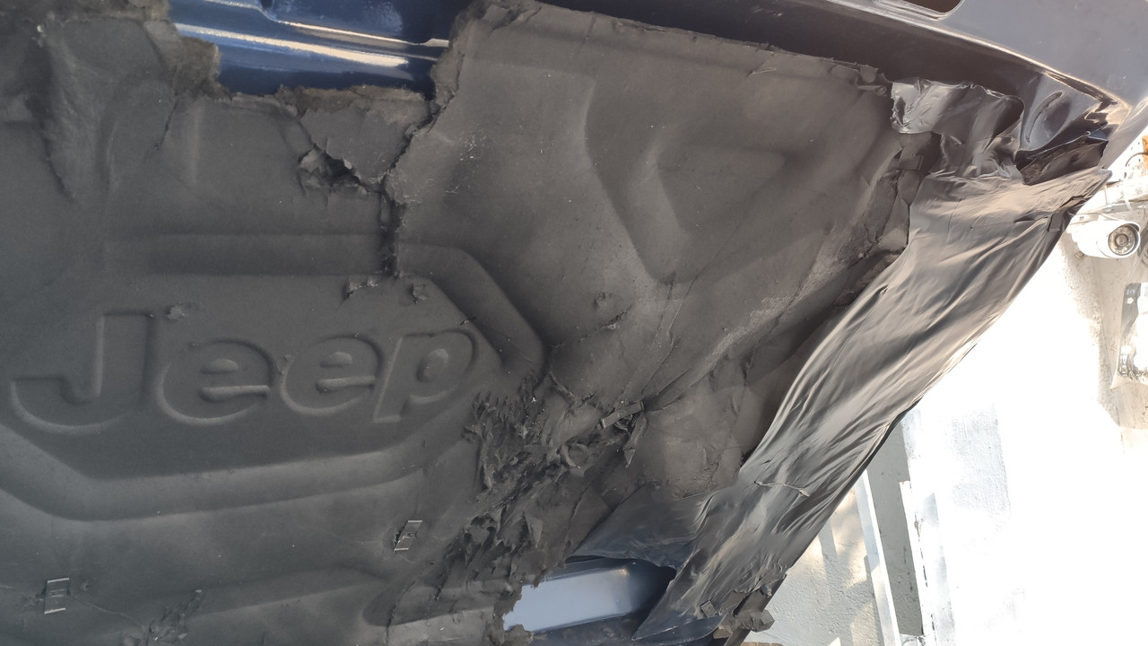

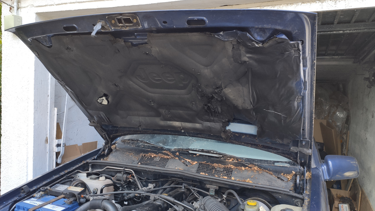

    Wer unter der Hutze einfach seine Motordämmatte hat,
    unten auf der Motordämmatte das Durchweichen verhindern wollte, indem er von innen solche Klebefolen drauf brachte,
    Motorhaubendämmung Universal Dämmung Dämmmatte Motor Motorhaube selbstklebend | eBay
    40“ x 40“ Auto Motorhaube Dämmschaummatte selbstklebend Dämmmatte Dämmung | eBay
    der muss feststellen, viel Schrott-Dämmatten mit ungenügender Klebleistung werden angeboten,
    ich habe Resten von Autowrapfolie die Randbereiche eingefasst,
    und damit einer, vom Marder geschwächten Original-Dämmatte etwas Halt gegeben.
    Mit dem Heissluftfön zieht sich die Folie bei hoher Hitze etwas zusammen und brennt nicht. Unterhalb der Hutze kann das Wasser nach unten auf der Folie ablaufen. Auf der anderen Seite konnte man es mit einem schmalen Rand belassen, der gerade für die Halte-Clips reichte, und sich obere mit unterer Folie zusammenverschmolzten.
    Einen Schönheitswettbewerb wird die Dämmatte nicht mehr gewinnen. ( Die rechte Kante der Dämmate muss mit sw Lack nochmal nachgeduscht werden, die Dose war schon leer )
    Schön zu sehen, wo sich der Marder durch den 4.0 Motor nach oben durchdrückt,
    genau da sollte man auf die Schläuche der "Kaltlaufregler" auf Dichtigkeit sehen

    Jeder baut seinen ZJ nach seinen Bedürfnissen,
    Für mich die Frage, wann will und wann brauche ich den Effekt der Hutze.
    Temperaturzone - Sommerurlaub in Spanien - Auf jeden Fall
    - Hutze bewirkt Luftdurchzug, dass dabei Motordämmatte oder viele Nebelscheinwerfer vor dem Kühlergrill den Luftzug behindern, ist jedem klar,
    das man in den Sommermonaten dann ohne Dämmatte fährt, ist auch klar,
    das man in den kalten Monaten, mit viel Regen, seine Motordämmatte als kontrollierten Regenablauf nutzen kann,
    war mir wichtig, muss für andere nicht gelten.

    Der Kiemen ZJ ist der Bruder von dem anderen ZJ mit dem roten Ventildeckel.
    er hat die Kiemen beidseitig,
    die inneren Dämmattenbeschichtungen für den Regenablauf sind auf beiden Seiten gleich,
    nur auf der Fahrerseite ist die Beschichtung auch auf der Aussenseite so gross sichtbar,
    weil der Marder keine Alternative gelassen hatte, das Puzzel liess sich anders nicht mehr zusammen setzen.
