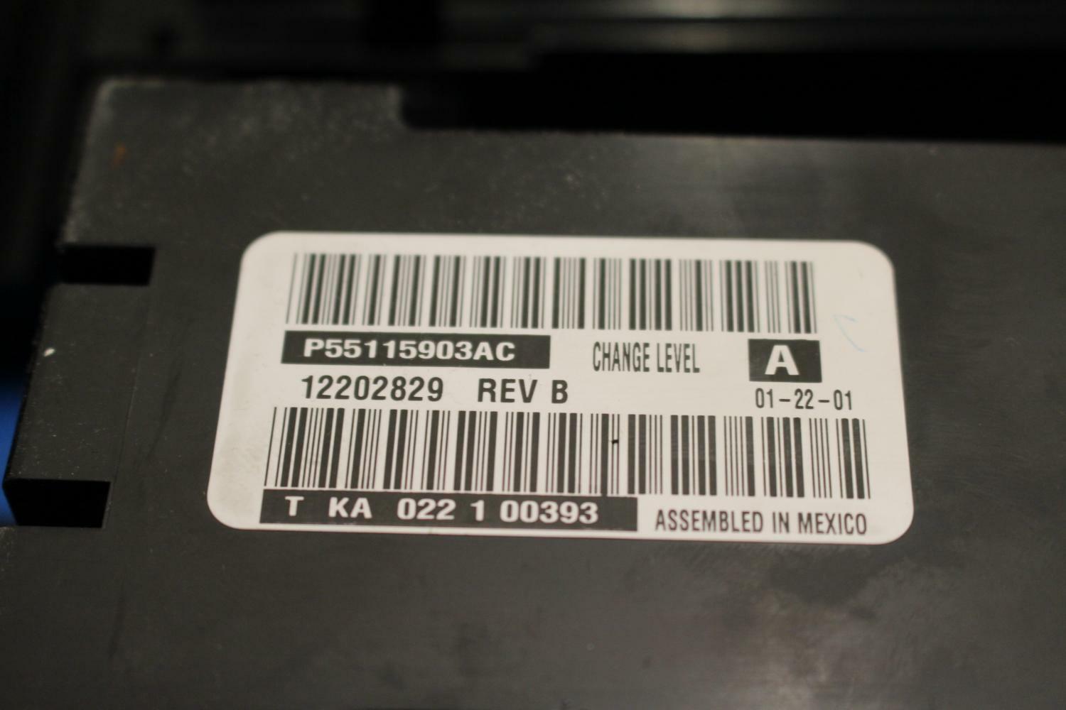

    Eine Frage zum Kauf eines Gebrauchtteils habe ich noch: Muss das Bedienteil GENAU die gleiche Typennummer haben, damit alles funktioniert? Oder reicht das Baujahr 1999-2004? Mein Kleber ist der hier: [​IMG]
    Ein Klimabedienteil was ich nun kaufen kann für nen guten Preis hat diese Kennzeichnung:
    oder das hier:
    Und nun natürlich die Frage: passt das???
    Danke im Voraus

    Hi Chris,
    da du ja einen 99er WJ fährst würde ich zu dem unteren Bedienteil raten, das ist ja Bj. Jan. '01.
    Das sollte passen, ansonsten einfach mal schauen, was für eine Teilenummer dein altes hat.
    Das Bild vom Aufkleber deiner AZC kann man hier leider nicht öffnen...

    Man sollte meinen, dass die neueren AZC abwärtskompatibel sind -
    dem ist aber leider nicht so.
    Es gibt mehrere Revisionen, die insbesondere die Software betreffen.
    Die AZCs von '99-'02 sollten daher nicht mit '02-'04 getauscht werden.
    Siehe auch hier:
    Jeep Grand Cherokee WJ - Climate controls
    System revisons
    The 2003-2004 model year AZC Module is NOT interchangeable with 1999-2002 AZC Modules due to revised control software.
    Wie sich der Unterschied in der Praxis auswirkt vermag ich nicht zu sagen...
