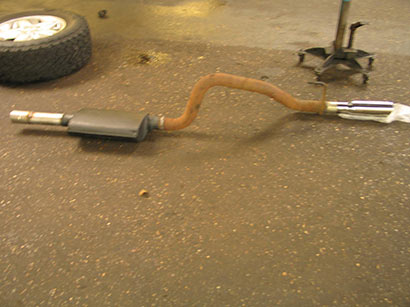

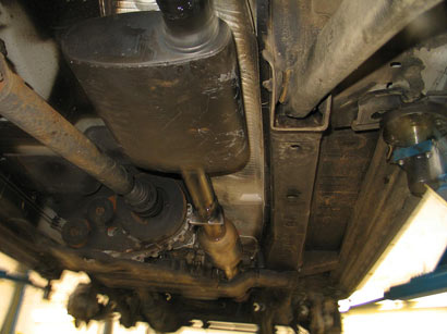

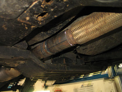

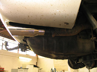

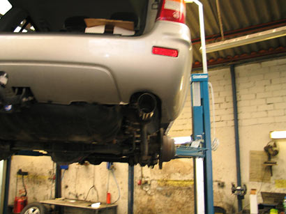

    So, ich habs heute getan und hab mir einen Flowtech Terminator Topf eingebaut. War ne sch**ss Arbeit. Aaaaaaaaaaaber grooooosse Entäuschung beim Sound. Eigentlich wusste ich ja, dass da hinten nicht viel rauskommt, aber sooo wenig, da hab ich nicht damit gerechnet. Ein Soundfile ist da absolut überflüssig. Kosten der Aktion incl. Hobbywerkstatt 280,-- Euro, der originale Auspuff hätte 650,--Euro gekostet. Aber es gibt auch gute Nachrichten zu der Umbauaktion. Man hätte hier auch eine Cherry Bomb, oder gleich ein blankes durchgehendes Rohr verbauen können, das wäre auch nicht aufgefallen. Für die 2.7er Fahrer, die keinen DPF drunter haben, sollte der Sound da noch etwas besser ausfallen.
    Ich zähl hier einfach mal das positive und negative auf:
    Positiv:
    1. Der Jeep hat eine andere, aber sehr angenehme Klangcharakteristig im Innenraum.
    2. Der Motor läuft ruhiger und klingt nicht mehr so angestrengt wenn man Vollgas gibt.
    3. Der Jeep zieht besser und der Turbo dreht schneller hoch.
    4. Die Anfahrschwäche ist besser geworden.
    5. Man erkennt den 5-Zylinder klanglich besser
    6. Absolut TÜV-taugliches Auspuffgeräusch, aber ma hört ihn schon mit einem sehr dumpfen grollen.
    7. Auf jeden Fall besser und deutlich billiger wie ein Orignal-Auspuff.
    Negativ:
    1. Enttäuschend leiser Auspuffsound.
    2. Wenn man draussen hinter dem Auspuff steht und es wird Gas gegeben, übertönt der laute Diesel den Auspuff.
    3. Man kann nicht erwarten, das man bei einem Diesel, welcher einen Turbo, Kat und DPF hat, noch einen kernigen Sound erzeugen kann.
    4. Es war ne sch**ss arbeit .
    Und hier noch die Bilders von der Aktion:
    Komplett zusammengebaut und geschweisst:
    Alles einpassen...
    Und alles fest schrauben...
    Und ferddich...
