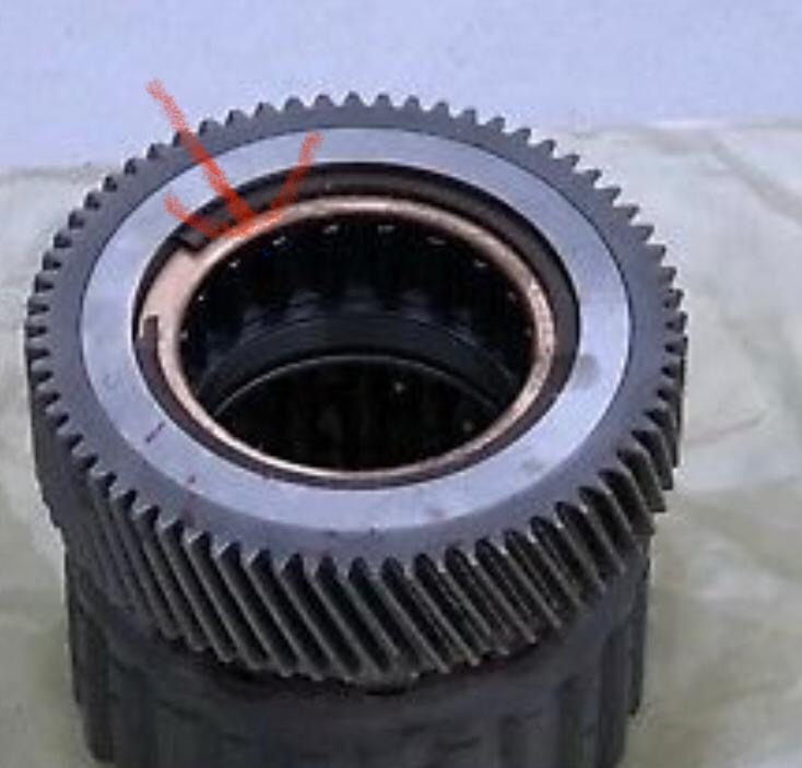

    mich würde intressieren was sie im getriebe getauscht haben- bei den ganzen MB-getrieben geht immer nur ein teil kaputt

    Ja, eins der kleinen silbernen ...

    Hallo Black xy, du sagst ein Teil, welches meinst Du?
    Bisher hat der Getriebe Mann noch nichts gefunden
