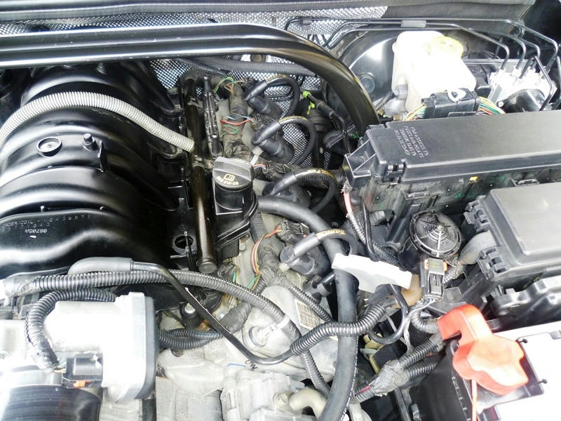

    Mein Schätzeli steht bei Kraftwerk, ich lass da einiges umbauen.
    - 5.7 CNC ported Big Valve Köpfe Multi angle
    - andere Nocke
    - 2009 eagle Ansaugbrücke
    - inkl. den ganzen Dichtungen, Innereien dies es dazu braucht
    meist vom 6.1
    - MDS wird komplett eliminiert mit custom lifters, pushrods etc.
    - schwarze Billet Einpritzleisten
    - SRT Injektoren
    - Steuerkette etc.. auch vom 6.1
    - SRT Krümmer
    - Magnaflow SRT high flow Kats
    - SRT Borla S Mittelschalldämpfer kombiniert mit dem Borla T
    Endschaldämpfer
    - 87mm Drosselklappe hatte ich ja schon
    - Das ganze alles sauber abgestimmt auf dem Prüfstand
    Es wurde natürlich eine Eingangsmessung auf einem 4WD Prüfstand gemacht, mein 2005 HEMI ist ab Werk mit 326 PS angegeben, effektives
    Prüfstandergebnis 299 PS.
    Ich habe ja seit einigen Monaten das Sharadon Stage 3 Getriebe verbaut, zum Vergleich dieses schaltet einen Tick besser als im 2013 6.4 SRT .
    Mein damals originaler 2005 HEMI:
    Der 2005 hat noch die langen Zündkabel etc., die gekreuzte die über die Ansaugbrücke gehen, ab 2006 wurde das geändert inkl. anderen Zündspulen.
    Das erste was ich gemacht habe war Abdeckung weg, Motor gereinigt und kurze Zündkabel montiert.
    Später kamen dann noch SRT Domstrebe, Bwoody 4 Zoll Cai und einige Billet Dekorteile da zu, so sah er nun vor dem Umbau aus.
    Die neuen Teile:
    Oben SRT Krümmer unten 2005 5.7 Hemi Krümmer.
    Die neuen Köpfe
    Nocke und Kleinteile
    Die 2009 eagle Ansaugbrücke, lackiert :pfeiffen
    Schwarze Fore Precision Billet Fuel Rails mit der Verbindung hinter der Ansaugbrücke und nicht über.
