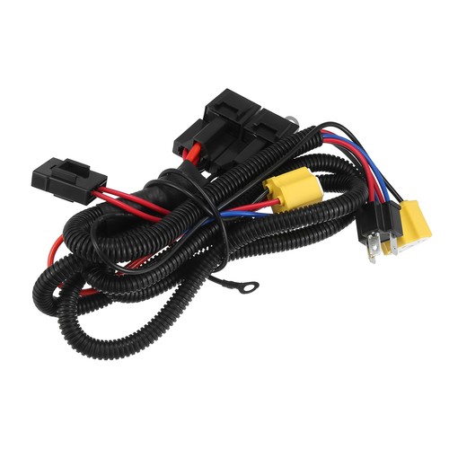

    Hi, habe auch dieses Set bei ebay bestellt, nun aber storniert und Rückerstattung erhalten (ohne Rücksendung). Aus den bekannten Gründen: Zu dünne Kabel, um die volle Spannung an den Scheinwerfern zu erhalten; außerdem war das Plus-Kabel zu kurz, da hätte ich sowieso basteln müssen. Ich werde mir selbst eine Schaltung bauen. Wer das Set haben möchte, weil er vor allem seinen Haupt-Lichtschalter schützen will, ich gebe es gerne gegen Portoerstattung ab.

    Einen Schaltplan kann ich dir erstellen. Das habe ich ja mal gelernt.
    Aber die notwendige Info gingt es auch bei Google.
    Ich hatte den Umbau und eine vorher/nachher Messung irgendwo mal dokumentiert.
    Ich finde das aber nicht mehr.
    An meinem Jeep habe ich die vierfach Schaltung mit großzügigen Kabeldimensionen eingebaut.
    Und für jeden Stromkreis gibt es eine Sicherung zusätzlich zur originalen Lichtabsicherung vom Fahrzeug.
    Das ist jetzt nicht der schönste Einbau, aber für eine schnelle Mittagspausennummer passt das.
    Und läuft seit vielen Jahren.
    Aber immer wenn ich die Haube aufmache, möchte ich den Anblick ändern :peggy

    Hi Jeeptom, habe die Schaltung mittlerweile verstanden und alle notwendigen Teile bestellt, danke!
    Hier die Teileliste:
