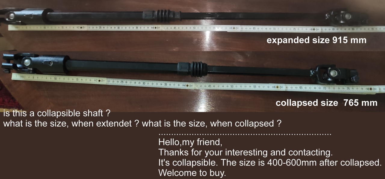

    Mal in die Runde gefragt,
    hat es jemand bisher mal geschafft,
    in einen Pre Facelift ZJ eine untere Lenkstange von einem YJ (bis 95) einzubauen ?
    Die YJ Lenkstange ist von 40cm bis 60cm einstellbar, kann also leicht auf die benötigte ZJ Länge gebracht werden.
    Der Anschluss am Lenkgetriebe ist bei den Jeeps der letzten 30 Jahre fast schon universal,
    und der Anschluss an der oberen Lenksäule ist ein 1inchDD Anschluss,
    den der ZJ Pre Facelift braucht, und die YJ Lenkstange haben sollte.
    Drum die Frage, geht es, wer hats gemacht ?
    auf den Bldern mal ein Vergleich Facelift vs. Pre Facelift 1inchDD
    0.800 inch sind 20,32 mm (beim Pre Facelift)
    (der Facelift hat ca. 16mm)
    beim Borgeson fehlen mir noch die Daten, ob er einfahrbar ist, oder eine starre Stange, die man nur verbaut bekommt,
    wenn man die obere lenksäule lösst und 3 cm in den Innenraum schiebt, während man eine starre Lenkstange montiert,
    Das als Warnung an diejenigen, die nicht wissen, dass sie seit Stunden auf eine starre Lenkstange einhämmern, die sich überhaupt nicht "sliden" lässt. :motz

    wenn man das Gummi von der YJ Lenkstange entfernt, sieht man auch optisch keinen Unterschied,
    keine Ahnung, warum es nicht passen sollte.

    naja, es passte zwar von den Anschlüssen, aber die vorher übermittelten Werte stimmten nicht.
    beim ZJ Pre Facelift ist der Arbeitsbereich bei 512 mm
    hatte nun eine Gebrauchte eingebaut,
    aber wenn die U-Joints verbraucht sind,
    werde ich wohl diese Stange kürzen und bearbeiten.
