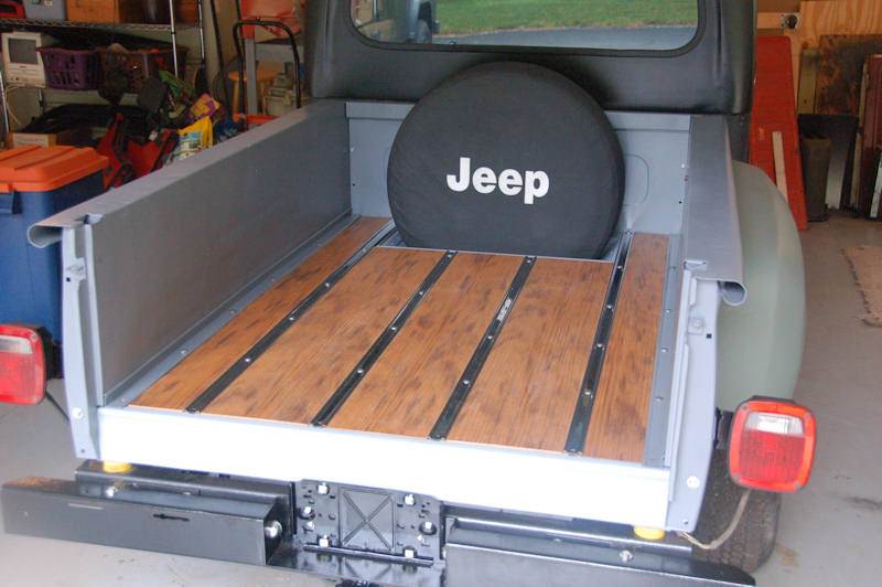

    Beim CJ10 kann man ja so einges machen:
    Oder einfach mit einem aufgesetzten Wrangler-Heck:
    Aber so eine schöne Holz-Ladefläche hätte sicher aus was :genau
    Alle Bilder geklaut im jeepforum.com
