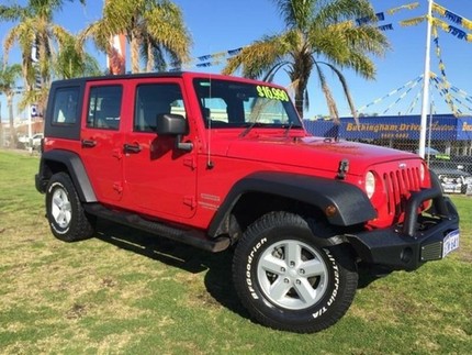

    was bei mir übrig bleibt sind noch fast NEUE jk felgen mit 5x127 lochkreis in 16" ......wie diese im bild unten zu sehen[​IMG]

    bei den Bildern bitte die Quelle mit angeben.
