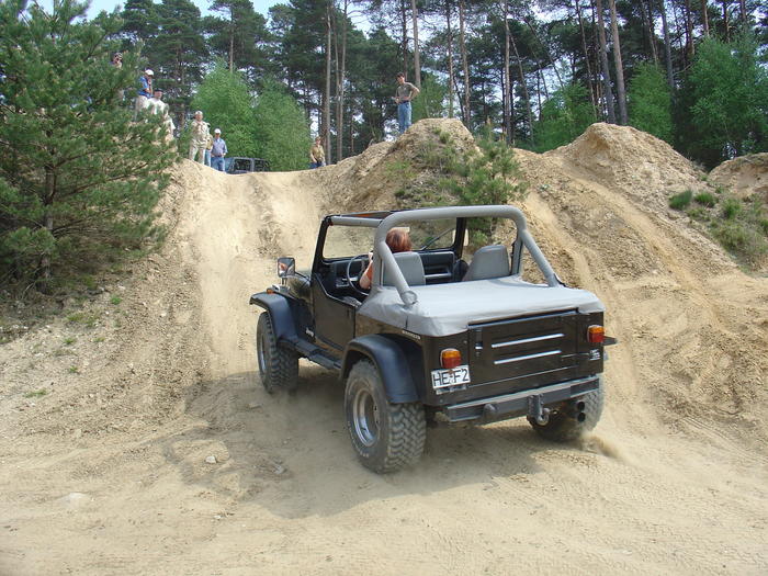

    So das erste bild hab ich schonmal hier in meinem album gefunden...
    Duster Ohne St drunter
    Und hier mit ST drunter
    Bei deinem mittlerem link sind schienen dabei :genau

    hier wunderbar zu erkennen
    gutes Bikini-Top, das wasser läuft ausserhalb runter auf das DUSTER,
    DUSTER schliesst die ladefläche. daher KEINE möglichkeit für die befestigung der strapes, wenn am BIKINI.
    daher mein einwand bei DUSTER STRAPELESS Bikini-Top.
