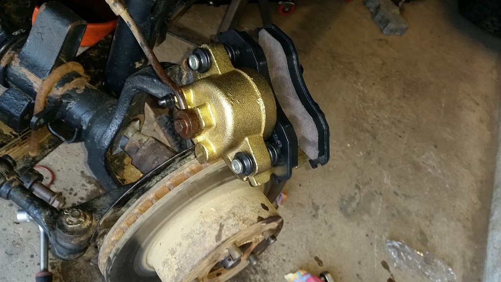

    - neue Simmerringe gesetzt
    - Korb wieder rein
    - Neue Spicer-Kreuzgelenke in Steckachsen und Kardanwelle
    - alle wieder zusammengesteckt
    - Bügel der Korblager: 61 Nm
    - 13er Vielzahnschraube am Radnabe: 102 Nm
    - 36er Mutter auf der Steckachse: 237 Nm
    Der Vorteil des Umbau an dieser Stelle:
    - größere und damit stabilere Kreuzgelenke an der Vorderachse
    - durchgängige Steckachse auf Beifahrerseite, somit Fehlerquelle
    "Unterdruck-Disconnect" eliminiert als Alternative zum "Posi-Lock"
    Dann gabs noch neue Bremszangen ...
    ... und nen anderen Bremskraftverstärker
    :genau

    hast du vorne (noch) eine sperre drin ??

    :besoffen wo sieht da für dich was nach Sperre aus ?

    Bremskraftverstärker ?? Hast du wenigstens ein Doppelmembran von den letzten TJ´s genommen ?

    ich sehe gar keine bilder.
    (liegt hier am rechner bzw. dessen software)
    die frage war nur so in den raum gestellt.

    Nein, bin beim offenen Diff geblieben :genau
    ... ich hab mit Sperren ja nicht ganz so gute Erfahrungen gemacht :pfeiffen :-)
    Dazu müsste ich erst den "Rest" drumherum noch etwas aufrüsten
    Aber deshalb stand ja am Anfang des Projekt "Vorderachse"
    Da KÖNNTE also mal noch was gehen ;-) ... später mal !
    Nein, ich hatte noch einen aus einer Schlachtung auf Lager liegen.
    ... erstmal wird die "Bestandsware" aufgebraucht :-)

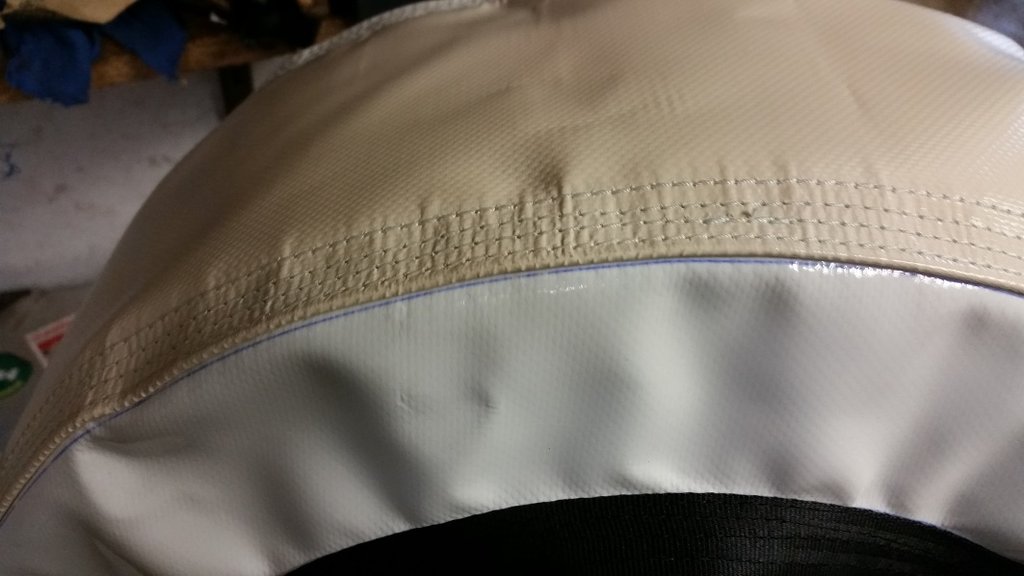

    ... endlich Zeit für die nächste Baustelle :pfeiffen
    :yippieh:yippieh:yippieh
    Bin mal gespannt was damit so geht :genau

    was ist das marc ?
  14. eddybo
    30.141
    403
    kleine Schlauchboote für in die Reifen rein, damit
    man endlich auch mal über's Wasser fahren kann :genau
    Eine etwas bessere und vor allem ausführlichere Beschreibung findest Du hier
    :unten
    http://www.donkey-offroad.de/beadlock-shop/
  15. XJ_ens
    27.208
    10.201
    du kennst bestimmt diese kunstvoll gehaeckelten objekte auf der hutablage --- so ungefaehr nur in gross :genau

    Wärmedecken zum Reifenanheizen? :grübel :happy Naja, beadlocks verräts ja.
