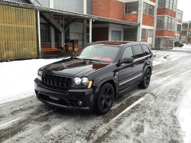

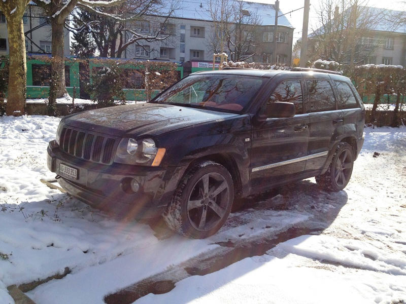

    Die habe ich als Winterbereifung drauf
    Hier mit 275-45-20
    Früher auch mit 275-40-20
    Original Bereifung 245-65-17 = 75cm Umfang
    275-45-20 = 75.6cm
    275-40-20 = 72.8 cm
    Mit den 275-45 hast den "fast identischen" original Umfang heisst von der Optik her gleich, mit 275-40 hast mehr Luft im Radkasten weil diese kleiner sind.
    Montieren kannst Du problemlos beide Varianten, 275-40-20 hast einfach eine viel grössere Reifenauswahl und zu dem dementsprechend billiger.
    Du kannst aber auch wenn Du einen etwas schmäleren Reifen willst auf 265-45-20 gehen hast dann 74.7 cm.

    Ich glaube, ich werde die Monostar nehmen.
    Die gibt es für 899€ in 20" und 699€ in 19".
    Danke schon mal für die Bilder!
