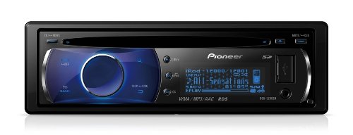

    habe mir auch mal als hoffentlich vernünftiges Einstiegs-Autoradio als Auslaufmodell bestellt, was angeblich mit zumindest dem iPod, iPhone und hoffentlich auch iPad zusammen arbeitet :)
    Hat das Pioneer DEH 5200 SD einer von euch im Jeep im Einsatz ?

    Ich hatte für das vorhandene Pioneer 5200 SD an Eton Komponenten gedacht:
    Eton 75.4 als Endstufe
    Eton Pro 170 als Tief- und Hochtöner
    Audio System Radion 10 BR Plus als Subwoofer
    Die hintere Sitzbank soll dafür ausgebaut werden
    und der Kofferraum mit dem Subwoofer, der Endstufe und einem Schubladensystem ausgebaut werden
    Das ganze wäre von den Komponenten bezahlbar - da ich aber ohne externe Hilfe das System
    nicht ans laufen bekommen würde, zweifel ich aber ob sich der Invest (und da bekam ich schon leichte Atemnot) im alten Jeep Wrangler YJ am Ende wirklich lohnt
    z.B dem notwendigem Verbau der Eton Pro 170 Lautsprecher in den Jepp Türen, troz Berücksichtigung von extra Dämmung
    Aber vielleicht bekommt man durch Deine Installation einen besseren Eindruck was so alles im Jeep geht - Danke im voraus für Deine Bilder Feedback :)
